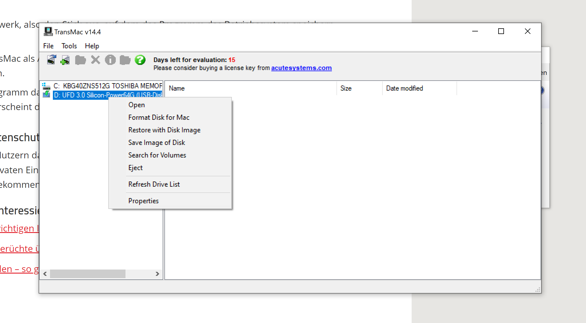

Das hab ich gerade installiert nur welchen Punkt muss ich auswählen wenn ich die DMG datei habe ?
1. restore with disk image
2. save image of disk
aja und wie boote ich vom USB stick dann bei Mac book
Ich kenne das Program nicht, da ich mit Windows nix zu tun habe und will. Booten mit Stick bei Einschalten des Mac die alt/Option Taste gedrückt halten, bis die Auswahl erscheint

WEnn ich die Options Taste Drücke will er immer nur von der Platte booten erkennt aber nie den USB STick
hier mal eine bessere Anleitung. Du brauchst aber eine iso und keine dmg. Die iso findest du über google
https://top10it.de/mac-os-x-bootstick-unter-windows/
