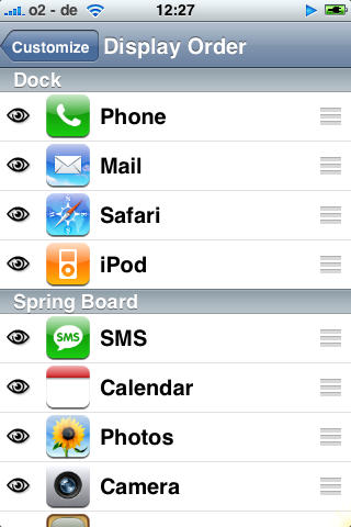

Dort kann man bei jedem Eintrag zwischen sichtar/unsichtbar umstellen, muss also das entsprechende Icon nichtmals mehr ganz nach unten in den "invisible"-Bereich ziehen.
Also: Datei runterladen, entpacken und per SFTP hochladen und dann nicht vergessen die Dateien ausführbar zu machen, Rechte auf 755 setzten!
Viel Spass!
#36
und so schaut das ganze aus:

1.18 über Installer updatebar !!
