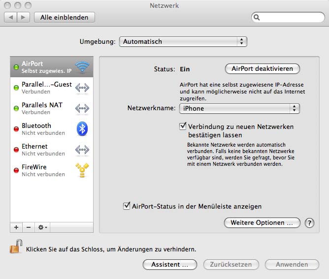

1. Auf dem Mac ist keine IP-Nummer sichtbar (siehe. adhoc_netzwerk).

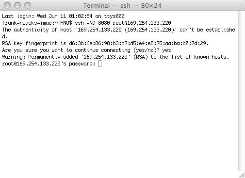

2. Wenn ich über Terminal versuche das Passwort einzugeben, klappt das auch nicht (siehe. password). Da kann ich überhaupt nix eingeben. muss erst einen return machen... dann springt der Cursor in die nächste Zeile jetzt kann ich "alpine" eingeben... passiert aber immer noch nix...
Was habe ich falsch gemacht ?!?
