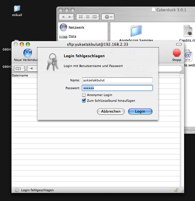

ich habs jetzt installiert.. das Prog fragt mich zum Schluss nach einem Passwort das ich nicht kenne..
Ich habe alle Passwörter die ich für das Macbook habe benutzt.. nix funktioniert..
Was habe ich nun falsch gemacht?
Also Cyberduck auf dem Mac...
IP- vom iPhone eingegeben...
als Passwort alpine eingegeben.
auf ERLAUBEN gedrückt
alles so wie in deiner Beschreibung..
Aber jetzt soll noch ein Passwort eingegeben werden?? (siehe Anhang)
Welches?
Grüße
DOG
Benutzername für das iPhone ist "root", dann sollte es eigentlich mit "alpine" problemlos funktionieren.

Slartibartfas schrieb:Benutzername für das iPhone ist "root", dann sollte es eigentlich mit "alpine" problemlos funktionieren.
Hi..
habs nach Neuinstallation endlich geschafft..
Funktioniert super...
Danke nochmals :-)
