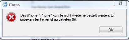

wenn ich nach winpwn die custom firmware über iTunes einspielen will, zeigt er mir eine Fehlermeldung: "das iphone konnte nicht wiederhergestellt werden...(6)"
Weiss einer von euch weiter?
(09.08.2008, 17:50)decoder schrieb:  wenn ich nach winpwn die custom firmware über iTunes einspielen will, zeigt er mir eine Fehlermeldung: "das iphone konnte nicht wiederhergestellt werden...(6)"
das bedeutet deine iTunes nicht pwned oder du wars nicht in DFU mod
im dfu mode war ich, aber was heisst das hier?
iTunes nicht pwned

Jetzt habe ich bei der Wiederherstellung den Fehler 6! Was ist das jetzt schon wieder? :/

ich hab mein iPhone 3G mit Firmware 2.0.1 und bin nach Anleitung mit WinPwn 2.0.0.4 vorgegannen. Alles ohne Fehlermeldungen.
Doch beim wiederherstellen in iTunes erhalte ich immer beigefügte Fehlermeldung. Das Problem hatte ich schon unter FW 2.0.0.

Sobald ich die Custom FW 2.0.1 erstellt habe mit der iPhone1,1_2.0.1_5B108_Restore.ipsw und versuche diese mit I-Tunes Wiederherzustellen bekomme ich immer den Fehler 1604! ( In einem Post vor mir hier, habe ich gelesen, das es an der Flaschen FW liegen soll? ) oder einfach nur Unbekannter Fehler 6...
Kann mir da jemand weiter helfen? Ich habe das alte iPhone 2G mit einen T-Mobile Vertrag!
Einstellungen in WinPwn 2.0.0.4
Hacken nur bei Cydia und Installer! Activate hacken raugenommen und sonst auch keinen unter Advanced!
Hab den Fehler gefunden! Hat jetzt alles super geklappt! Smiley
