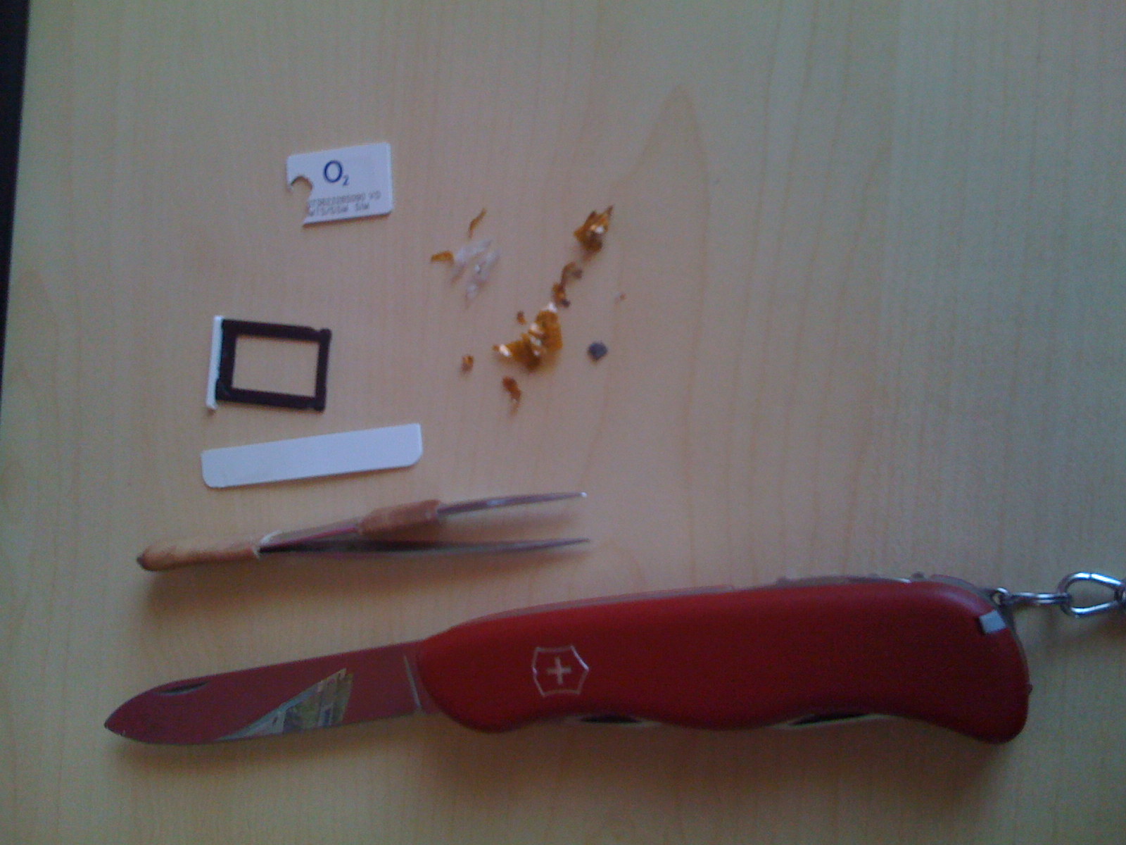

Hi NoLimit75,
das wichtigste erst einmal ruhe bewahren. Ich kann mit dir mitfühlen, ich dachte auch erst so ein Scheiß...
Aber der Trick von mr.steffen funktioniert wirklich gut. Aber auch hier gilt, das ist nichts, was man mal schnell reinsteckt und dann ist das Tray draußen, sondern man mus sich langsam und ruhig ran tasten.
Vielleicht hilft dir ja das Bild was ich angefügt habe, darauf sieht man die weiße Plastiklasche, die ich verwendet habe um das Tray heraus zu bringen.
Ich habs auf bei den ersten Anläufen nicht geschafft, hab dann das iPhone erst mal wieder auf die Seite gelegt und es später noch mal probiert und irgendwann hatte ich die nötige Ruhe und konnte das Tray entfernen.
Viel Erfolg.
