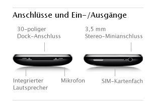

Wenn ich nun meinen Finger auf den rechten Lautsprecher lege, höre ich kaum eine Lautstäkeveränderung. Wenn ich das hingegen beim linken mache, höre ich nur noch dumpf die Musik, den Klingelton oder was auch immer grade läuft aus dem rechten Speaker.
Kann mal einer Testen, ob das "normal" ist?
Kann ja sein, dass die Frequenzen aufgeteilt sind.
Ich denk jedoch eher, dass mein rechter Speaker im Arsch ist, denn der gibt nur noch Lo-Fi Signale von sich Sad

ahja... das erklärt einiges Smiley
allerdings ist das Problem ja Tatsache, dass kein Klingelton nur annähernd laut genug ist um im Auto gehört zu werden Sad
