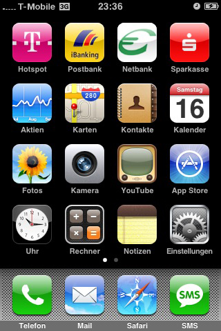

Anmerkung: ein automatischer Login in den Hotspot sieht dann schon viel schöner aus, sieh Anhang

drei weitere Logos...
