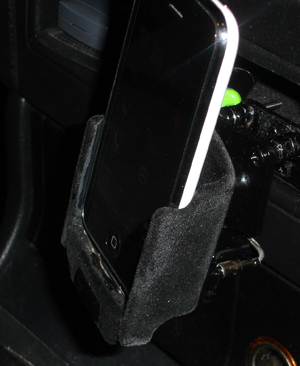

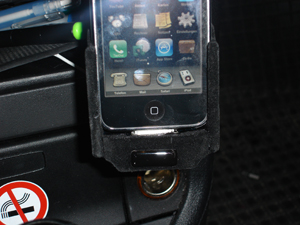

hier mal ein paar Pics
das war ursprünglich mal die überteuerte
Brodit Active Cradle fürs 2 G
den Stecker konnte man damals auch nur
mit Kleber richtig reingeben
war enteuchend
hab die Cradle dann aufgespreitzt und bei 150 Grad 10 min in den Backofen
gegeben
jetzt passt das 3 G wie original rein
mit den Dremel mussten hinten einiges weg damit die Platine des Apple Dock platz hat.
dann alles mit 2K Kleber fixieren und unten schwarz lackieren fertig
hinten ist nun Audio out und Ladebuchse
und mit einen FLutsch ist es drinnen
