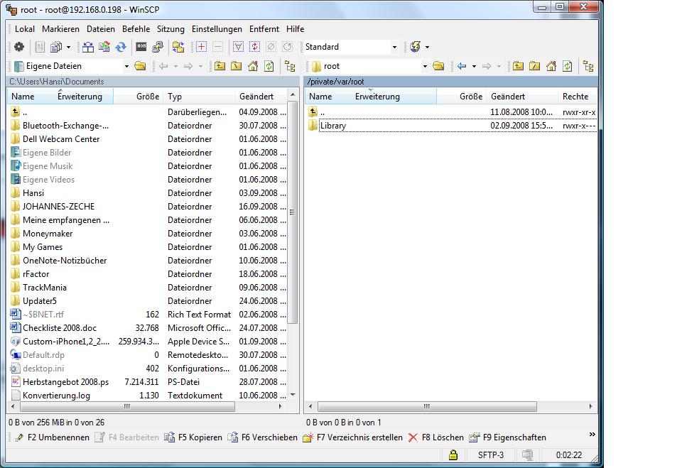

war die automatisch in cydia drin oder hast die wieder über winSCP reinkopieren müssen?

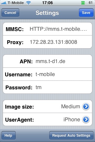

hab's mir auch mal runtergeladen via Cydia (steht unter Changes seit gestern), hab meine Providerdaten eingegeben (T-Mobile Germany original Complete M Tarif) und siehe da, es funzt einwandfrei, kann versenden und empfangen, echt weltklasse.
Werd mir das jetzt mal kaufen, das muss man unterstützen.

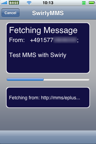

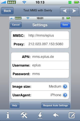

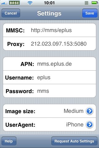

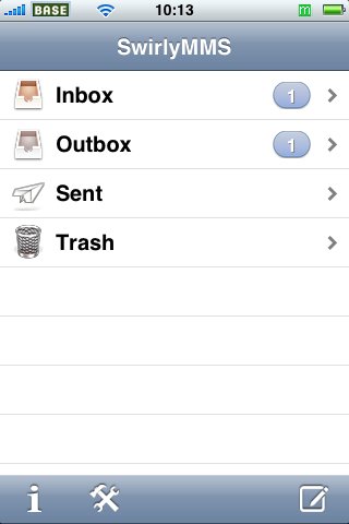

Hast Recht der Port war schuld. Jetzt klappt alles einwandfrei senden und empfangen.
Hier nochmal die richtigen Einstellungen für BASE/eplus MMS Versand:
MMSC: http://mms/eplus
Proxy: 212.023.097.153:5080
APN: mms.eplus.de
Username: eplus
Password: mms
Getestet mit Swirly MMS V 1.2 auf iPhone 8GB (2G) FW 2.0.2 - EDGE muss natürlich eingeschaltet sein. Viel Spaß und Danke die geholfen haben!!!

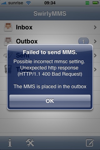

kann mir jemand au helfen?
habe sunrise aus der schweiz!
habe jetzt auf der sunrise HP nachgeschaut und die daten stimmen die ich eingegeben habe!
