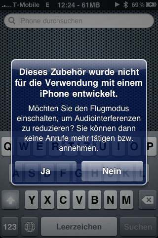

Alle die ihr iPhone an das Autoradio anschließen und folgende Fehlermeldung sehen, finden hier die Lösung wie man die los wird:
[Bild: FehlerMeldung.jpg]
Hintergrundinformationen:
Bei meinem Pioneer DEH-P700BT kam die Meldung jedes mal wenn ich die Zündung einschalte. Also habe ich einmal ein wenig gegoogelt und eine Anleitung gefunden wie man die Meldung wegpatchen kann.

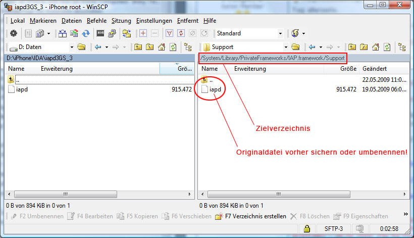

Die angehängte Datei (FW Version beachten!) aus dem jeweiligen ZIP kann mit Hilfe von WinSCP (WinSCP Homepage) in das entsprechende Verzeichnis auf dem iPhone kopiert werden. Anleitungen wie man sich über WinSCP mit einem iPhone verbindet gibt es hier im Forum.
Das Verzeichnis auf dem iPhone lautet: /System/Library/PrivateFrameworks/IAP.framework/Support
[Bild: WinSCP.jpg]
Vorher bitte die originale Datei aus dem Verzeichnis unbedingt sichern (oder zumindest umbenennen)!

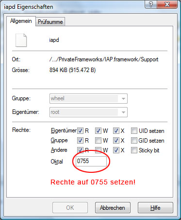

Anschließend die Dateirechte der kopierten Datei auf 755 setzen. Dazu einfach in WinSCP die Datei "iapd" markieren und F9 drücken. Dann erscheint folgender Dialog:
[Bild: WinSCPDateiRechte.jpg]
Vergißt man das Setzen der Dateirechte, dann besitzt die Datei keine Ausführungsrechte und somit kann es sein, dass keinerlei Soundausgabe am Dock-Connector mehr zur Verfügung steht! Falls dies der Fall ist, Rechte einfach nachträglich setzen.

hmm wenn ich bei mir diese iapd datei nehme dann komm ich gar nich mehr aus meinem lockscreen raus....er läd und läd immer die ganze zeit was und alles is berührungsunempfindlich.....ich kann also nich die tasten sperre raus machen oder sonst was anderes.....zum glück hatte ich da noch SSH an und konnte die Originale datei wieder einfügen.......
Das Problem hatte ich beim ersten mal auch, da hatte ich nämlich vergessen die Dateirechte mit WinSCP auf 0755 zu setzen. Könnte das bei Dir auch die Ursache sein?
Habs auch schon ausgetauscht. iPhone läuft ohne Probleme. Im Auto hab ich es noch nicht getestet, kommt aber heute noch
habs auch ausgetauscht an meinem iPhone der 1. Generation mit 2.1.
Hab allerdings die Rechte nicht auf 0755 geändert und es funzt problemlos.

(18.10.2008, 15:35)Prospero schrieb:  Das Problem hatte ich beim ersten mal auch, da hatte ich nämlich vergessen die Dateirechte mit WinSCP auf 0755 zu setzen. Könnte das bei Dir auch die Ursache sein?
stimmt wo du es jez sagst, könnte es sein das ich das vergessen habe, muss es gleich noch mal ausprobieren

Also bei mir lags wirklich an denn rechten, habs gestern nochmal drauf gemacht und heute getestet....funktioniert tadellos, nur was mir aufgefallen ist, jez kommt ne andere status-meldung die früher nie kam, und zwar, dass das Aufladen nicht unterstützt wird.....

Wie lautet die Meldung im Wortlaut?
hmm kann ich dir erst heute abend sagen, muss mein iphone wieder auf deutsch umstellen damit ihr das auch versteht Smiley
am besten ich mach nen screeny, stell ich dann heut abend rein.
