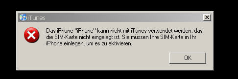

Das klappt bei mir auch nicht, und wenn ich an iTunes anschließe mit eingesteckter SIM-Karte, dann kommt diese Meldung...siehe Anhang...Ideen?

ok, bisher hat iTunes immer die oben angehängte Meldung rausgeschmissen....Muß ich erst iTunes öffnen, dann das iPhone anschließen, oder erst das iPhone anschließen und dann iTunes öffnen? Oder iTunes gar nicht öffnen und die Kombi am angeschlossenen iPhone machen in der Hoffnung, dass das iTunes dann anspringt? Das ist tricky, wie gesagt, kriege immer die Meldung, habe das oben ja schon angehängt!
