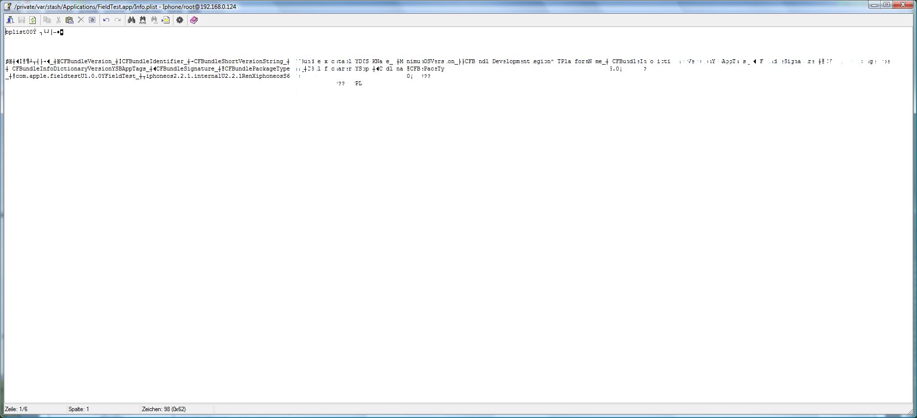

per SSH in der Directory FieldTest.app die Datei Info.plist
editieren und diesen String entfernen:
<key>SBAppTags</key>
<array>
<string>hidden</string>
</array>
..und da ist es!
Edit: nach dem Respring
Sorry aber da komm ich nicht ganz mit... bin auf dem Iphone drauf per SSH, was muss ich jetzt genau entfernen?
Achja, irgendwie seh ich das nicht so schön untereinander wie du das geschrieben hast. Hab mal bei anderen Dateien geschaut, da stehts schöner da :helpsmilie:
mit z.B. WinSCP auf das Iphone
unter Applications zu FieldTest.app
diese öffnen
die Datei Info.plist editieren:
Leider hab ich das mit dem Filedtest noch immer nicht hin bekommen, kommt leider noch immer ein "komisches" Fenster. Was mach ich da falsch? Kannst du mir vielleicht mal deine Datei da schicken? Dann würde ichs mal so probieren, hab gesehen, dass du auch schon 2.2.1 drauf hast Smiley
zum editieren von .plist dateien brauchst du einen .plist editor unter windows!
such mal danach Zwinkern
mein favourit: pledit
vorteil: ist kein extra programm sondern nur ne exe
iPhone 4s, iPad 2, MacBook Pro 13"
anbei geänderte Info.plist für die Fieldtest.app
nach Sicherung der alten Datei (umbenennen in *.org)
diese Gatei entpacken und in die Directory Fieldtest.app kopieren und einen Respring machen.
