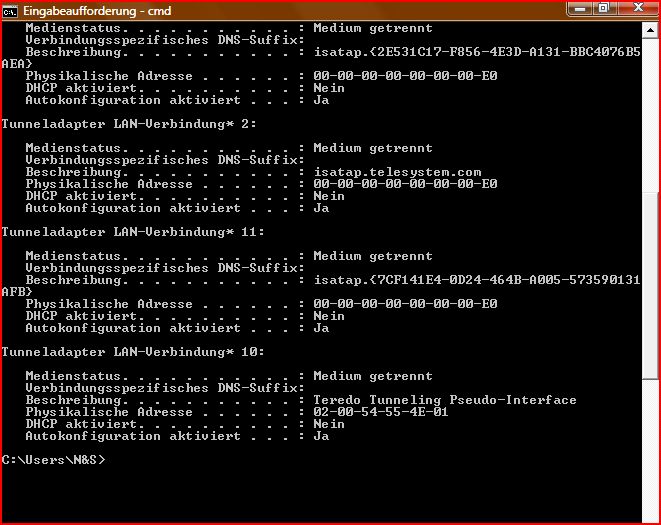

Ok jetzt aber hab ichs :blushing:
ich denke da ist etwas nicht aktiviert wenn ich da so viele Nullen sehe
#31
Scroll in dem Fenster mal weiter nach oben und poste nochmal.
Die Nullen haben erstmal nichts zu sagen.

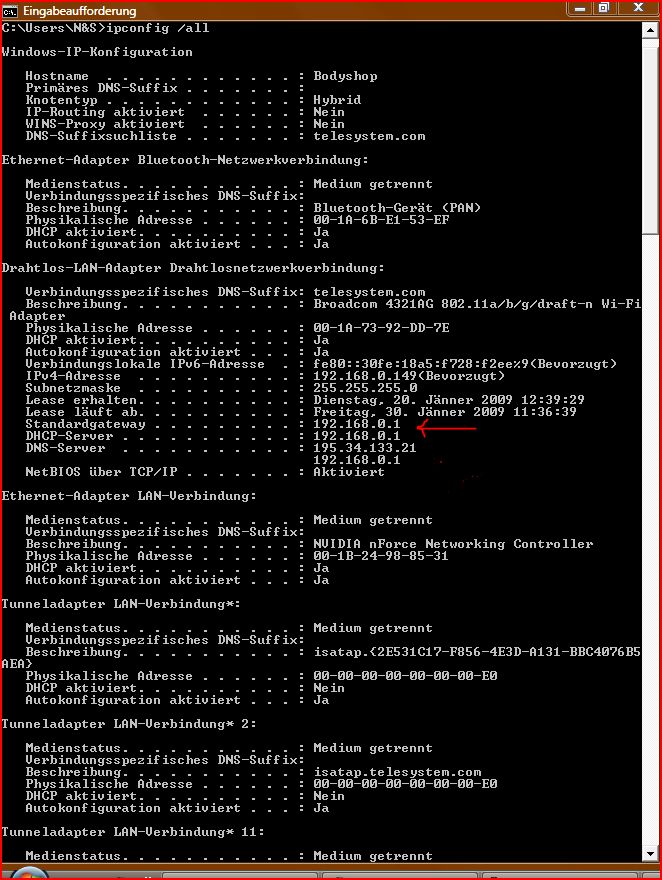

Ha du bist "SPITZE"
ich denke ich weiss was meine IP nun ist (roter Pfeil)
#33
Das ist die von Deinem Rechner... Stimmt.
Nein Stimmt nicht!! Das ist die von Deinem Router.
Dein PC hat die x.x.x.149
#34
OK, hier die ultimative antwort:
Dein PC hat die Adresse:
192.168.0.149
Dein Router hat die:
192.168.0.1
Alles vollkommen gut.
Nur Dein iPhone hat keine!!!! Also die Falsche. Bzw. es ist nicht mit im WLan respektive es bekommt keine IP-Adresse. Deswegen hat es die 169.x.x.x
Daher kann Dein PC keine Verbindung zum iPhone aufbauen.
Also solltest Du den Fehler in der Verbindung iPhone - Router suchen.
Dein PC ist völlig richtig eingerichtet.
