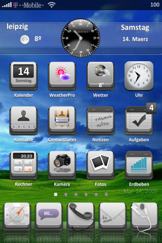

wäre jemand so nett, mir zu erklären, wie ich rechts neben der analogen Uhr nur den Wochentag und das Datum anzeigen lassen kann?
Ich habe mich schon bei macthemes versucht schlau zu machen, aber ich blicke da nicht ganz durch. Auch habe ich schon in diversen Dateien rumgefummelt und zZt. sieht bei mir so aus (Bild1):
Edit: habe das "Problem" zwischenzeitlich durch weitere Versuche gelöst (Bild2).

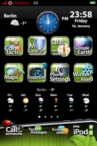

Zitat:Weiss evtl. jemand wie man die 6-Tage-Wetteranzeige (siehe Screenshot im ersten Post) einstellen kann?
Es gab damals keine Antwort darauf. Weiß es niemand? Ich finde es nicht. Crying
