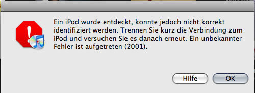

Hilfe! Mein 2G hatte die 2.2 FW drauf bis heute. Dann über iTunes upgedated und mit dem QuickPwn Tool versucht zu unlocken. Dann zum 1. mal die fehlermeldung in iTunes dass der iPOD(!!!) falsch angeschlossen sei (Fehler 2001) ... und jetzt geht nix mehr ... egal welches tool ich versuche ... das iPhone wurde wohl auf Werkseinstellungen zurückgestellt. ich hab keine ahnung welche FW jetzt aktuell drauf is weil ich ja nicht mehr rein komm sondern nur noch "Emergency Calls" machen darf Sad was muss ich tun!? wie geht das von "0" auf nochmal anständig alles!? wieso kommt die meldung vonwegen "iPod"!? ich verwende das kabel und die dockingstation des "Universal Docks" also nicht die orig. iPhone-Kabel ... aber daran kanns doch net liegen oder!? bitte um hilfe!

ich dreh langsam ab. ich bekomm immer wieder die "iPod"-Fehlermeldung Sad

... aber genau da kommt doch der fehler in iTunes und er erkennt nen iPod anstatt ein iPhone! muss ich dazu per usb verbunden sein oder soll ich erst ohne verbindung den DFÜ-Modus herstellen und anschl. per usb verbinden!? wie muss ich dann weiter vorgehen um die FW nochmal draufzuspielen!?

Ich schaffs einfach nicht. "Warten auf iPod" und anschl. die Fehlermeldung ... ich verstehs einfach nicht ... was ist die ausgangsposition!? könntest Dus mir bitte schritt für schritt erklären!?

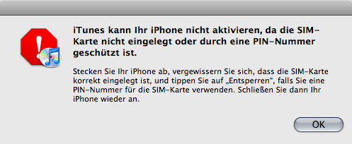

nachdem ich aber ja was falsch gemacht hab schaff ich's nicht den zustand wieder herzustellen. ich komm wie gesagt nur noch zum "Emergency Calls" bildschirm. oben wird aber "o2" angezeigt. ich befürchte ich hab auf werkseinstellung zurückgestellt. aber wenn ich das iPhone anschliesse kommt das bild (siehe anhang) ... versuche ich das mit dem QuickPwn tool und dem DFÜ-Modus kommt das "iPod"-geblubber und Fehler 2001

Da haben wir es doch schon! Mit der OS X 10.5.6 wird der DFÜ nicht erkannt! Also kauf Dir einen USB Hub und schliess das iPhone über den USB Hub an den Mac. Dann ist alles wieder gut Nod_yes
mit dem neuen mac update ist kein dfu möglich
edit: da war einer schneller... oder du nimmst einen windows rechner Smiley
