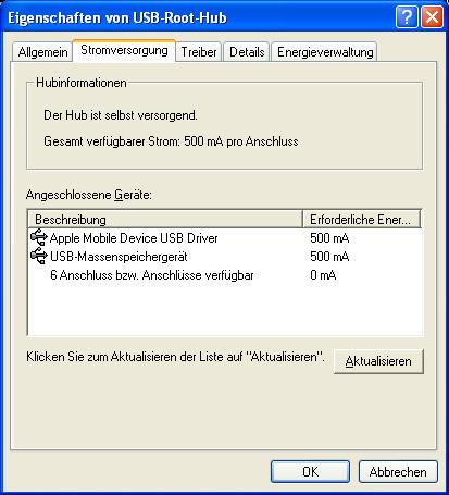

Was stimmt mit meinem Handy nicht?? Kann mir jemand helfen?
Ich kann es deswegen auch nicht Synchronisieren oder bekomme es unter iTunes angezeigt.

Hab alles aus dem USB gezogen. Zudem ist das mit meinem 3G kein Problem....warum macht er das nicht mit dem 2g?
Gute Frage. Vieleicht ist der Akku hin und es wird mehr ladestrom gezogen.
Oder kurzschluss im Kabel.
Sieh doch mal im Gerätemanager (unter den USB-Hubs) nach, wieviel Strom das iPhone zieht. Dürfen max. 500mA sein.
Hab es auch mit dem Kabel vom 3G angeschlossen und da sagt er auch das es nicht geht
Mein iPhone braucht 500mA... und kratzt damit hart an der Grenze.
Wenn Deins jetzt 550mA braucht, ist das evtl. zuviel für Deinen Rechner.
Deswegen mal einen USB-Hub (mit Netzteil) versuchen.
Ich würde an deiner Stelle sowieso nur Hubs mit externer Stromversorgung nutzen, damit geht man vielen problemen aus dem Weg!

Also ich hab ein 3G..da klappt alles ohne Pros.
Nehme ich jetzt das mir geschickte 2G und stecke es an den selben Stecker dann bekomme ich sofort Die Fehlermeldung obwohl der Stecker auch nicht in einem HUB steckt.
Hatte jemand sowas mal?
