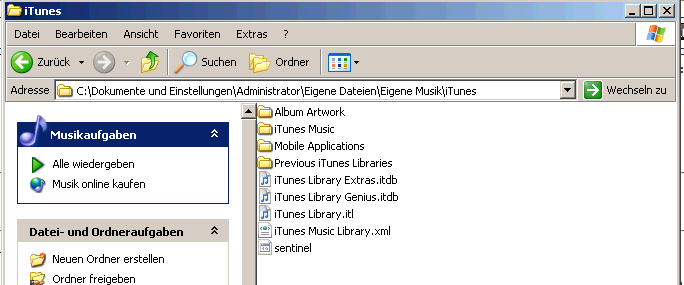

ok und was ist in dem iTunes Ordner drin?
befindet sich dort eine library datei
Jop...
hier noch ein screenshots.
hm ok
würde ich nicht so lösen.
ich würde die komplette library auf die externe verbannen.
der vorteil ist das du dein iTunes rechner unabhängig immer auf dem selben stand hast.
externe platte anstecken
mit gedrückter ALT taste iTunes starten und die Lib auf der externen auswählen.
jetzt hast du ne mischung
zwar ist deine musik ausgelagert aber deine Lib ist intern auf dem rechner.
