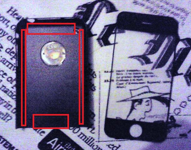

hallo also erstmal habe mein iphone bekommen. und das neue gehäuse.
habe es von jemanden aus dem Forum gekauft (gehäuse)
nur das Problem ist jetzt es fehlen diese schienen und die Halterung vom micro u.s.w wie kann ich es am einfachsten vom originalen wegnehmen ist ja geklebt(wen ja wie am besten)

Also Rauslösen lassen die Schienen sich recht leicht, musst nur darauf achten das diese Dir nicht wegbrechen. Versuche das ganze etwas zu erwärmen und rauszujänkeln (Messer, scarpell) Da ich die Cover sowieso weiter bearbeite ist mir erstmal egal was das eloxal dazu sagt.
