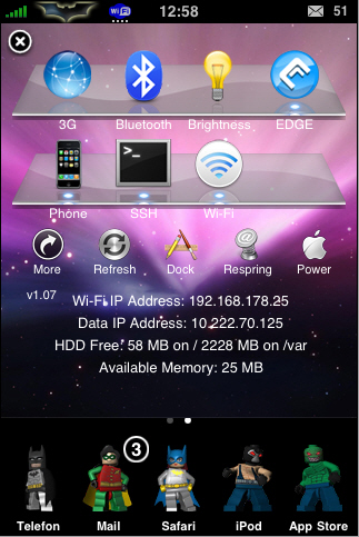

Wenn Du Dir nicht sicher bist ob SSH auf Deinem iPhone läuft, kann Dir SBSettings helfen.
Ich habe es selber drauf (mit Leopard Skin) und es schaut dann so aus wie im Bild im Anhang.
Bei einigen Symbolen (Phone, EDGE, WIFI und SSH) siehst Du 2 so blaue Punkte unter dem Symbol. Das bedeutet es ist an.
Vielleicht bekommst Du es damit eher hin. Smiley

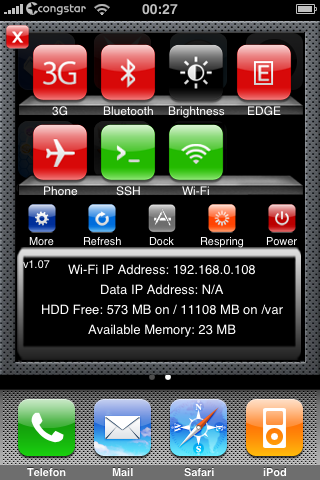

WLAN ist auf jeden Fall aktiv und auch die IP ist richtig eingegeben. Sowohl Router als auch SBSettings zeigen sie an. Auch SSH ist selbstverständlich an.
Ich hab mal ein paar Screenshots gemacht.

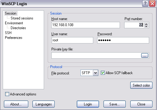

Du hast geschrieben dass Du es schonmal mit WinSCP versucht hattest und auch das gescheitert ist.
Welche Einstellungen hattest Du denn da vorgenommen? WinSCP benutze ich selbst auch. Bitte schreib genau auf was Du dort geändert hast, es könnte wichtig sein zur Problemfindung. Smiley

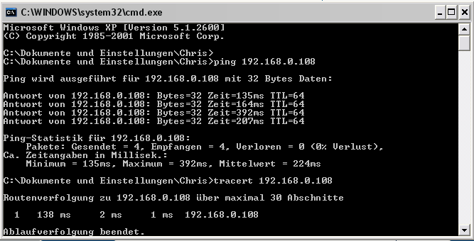

Geh mal auf Start -> Ausführen und tipp cmd ein. Dann drück ENTER.
Tipp danach mal ein: ping 192.168.0.108
Sobald der Ping durch ist tipp ein: tracert 192.168.0.108
Poste mal die Ergebnisse des Pings und des Tracerts!

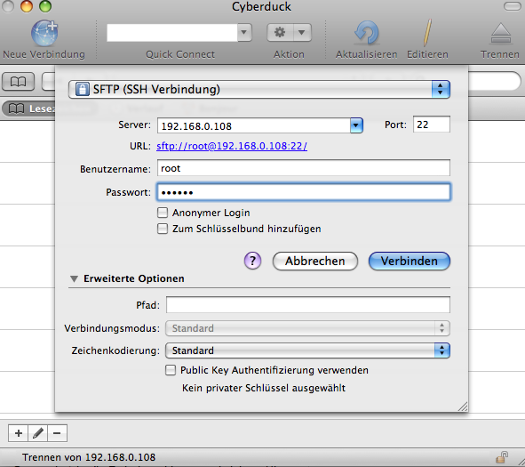

Bei WinSCP gebe ich eigentlich die selben Daten wie überall ein. Habe dazu mal nen Screenshot gemacht. Auch einen von der Fehlermeldung.
Ping und Tracert Ergebnisse sind auch angefügt

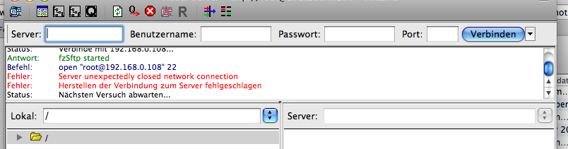

mein FileZilla zeigt mir jetzt das an:
[Bild: unbenanntdj.th.jpg]
Wie bekomm ich den den SSH Button in SBSettings?
Geh mal in SBSettings und dann auf More
dann auf : Sett Toggle und da aktiverst du SSH
dann wird dir das Angezeigt auf dem SBSettings
Hauptelement.
@iTopf Entweder du hast dich beim Passwort vertippt oder es schon geändert. Installier mal Mobile Terminal und tipp su ein.
