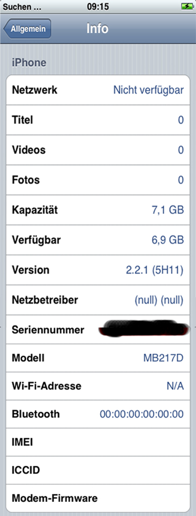

Wenn ich das Iphone dann aus und wieder an mache, ist zwar die firmware drauf, Jailbreak funktioniert auch, allerdings ist WIFI, BLuetooth ausgegraut und ich habe kein Netz ausserdem kommt immer die Meldung: "Wiederherstellung Nötig".

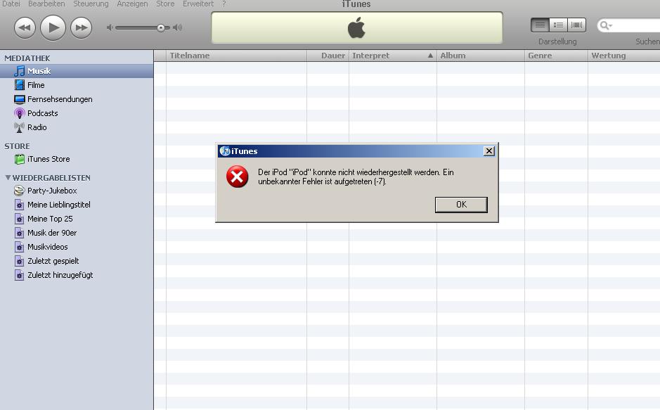

Ich hab mal ein paar Screenshots gemacht,
vielleicht hilft das ja weiter
Hoffe ihr könnt mir Helfen!
Greetz HKP

Unter einstellungen--->Info ist werde Modemfirmwar, IMEI noch ICCID eingetragen. (SIEHE AUCH POST 11 für ein Screenie)

Wenn ich das iPhone an den PC anschließe und in den DFU wechsle (während es angeschlossen ist) kommt ein Fehler von iTunes (-11), wenn ich dann aber das Handy abstecke und einfach so wie es jetzt (im DFU) ist wieder anstecke leuchtet das Display des iPhones weiß und es wird von iTunes erkannt.
Bbei fehler -11 kommt wird das hier in iTunes angezeigt:
"der ipod "ipod" konnte nicht wiederhergestellt werden. ein unbekannter fehler ist aufgetreten (-11)."
Ergo kein DFU = keine Wiederherstellung... in dem Anderen Modus das gleiche wie gehabt.... das Iphone brauch über ne stunde zur wiederherstellung und dann... nix ItunesSymbol und Kabel auf dem Display...
