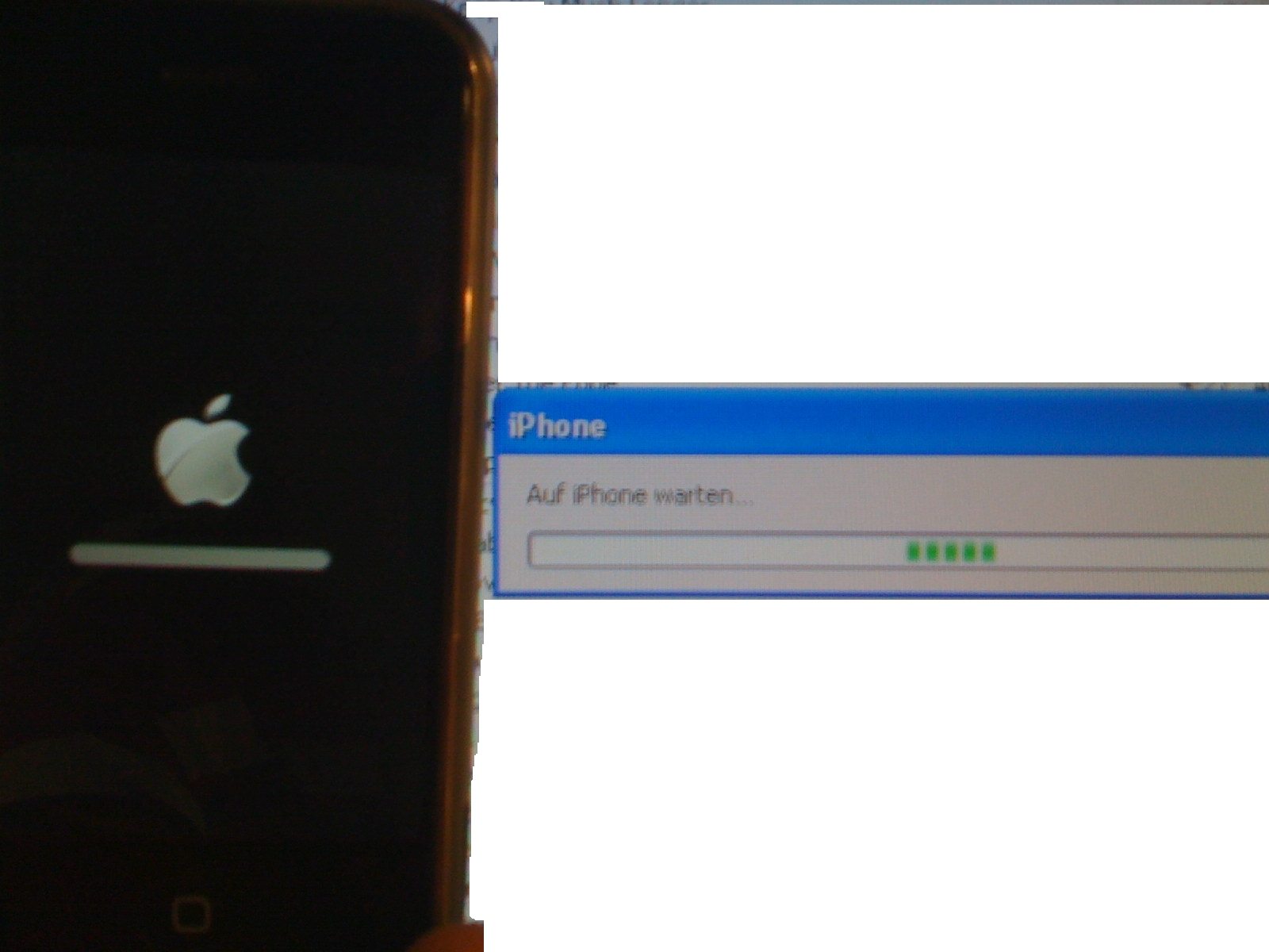

will mein Iphone 2G wiederherstellen. Habe über iTunes auf Wiederherstellen gedrückt, dann hat iTunes die Software runtergeladen. So jetzt zum Problem: Bei iTunes steht über einem Ladebalken: Auf Iphone warten ; Auf dem Iphone ist ein Apple Logo und darunter ein Ladebalken. Der lief auch durch, nur jetzt ist der Ladebalken durchgelaufen (100%) und jetzt macht es nichts. Bleibt einfach bei Logo und Ladebalken und iTunes sagt: Auf Iphone warten
Was nun?? Was muss ich machen? Wie muss ich jetzt vorgehen?

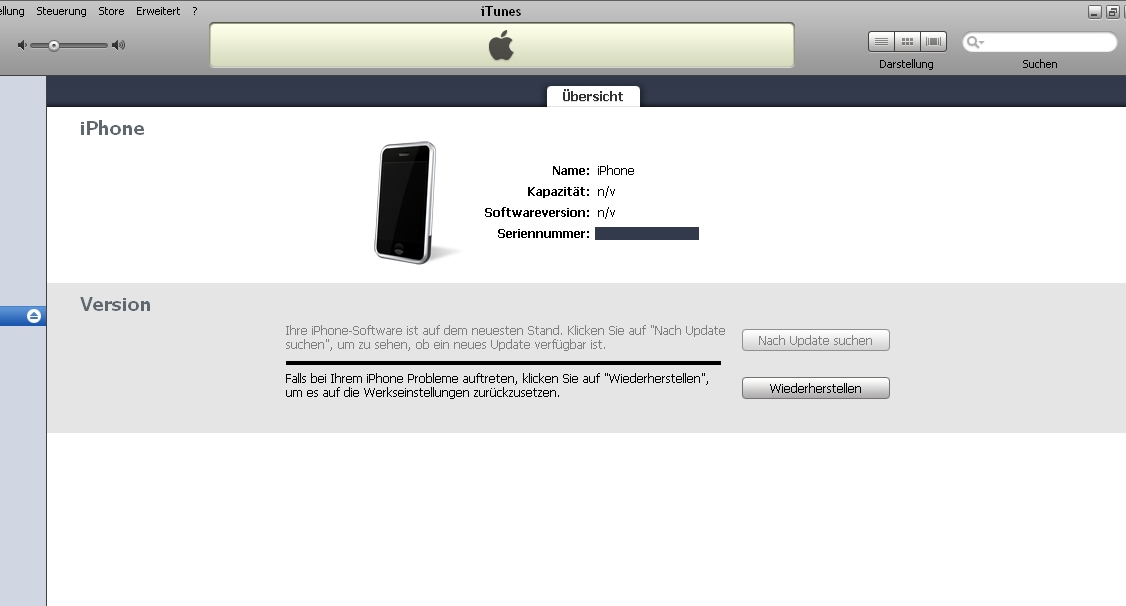

Mein Iphone ist die ganze Zeit im Recovery Mode und geht dort einfach nicht raus: iTunes erkennt Iphone im Wartungszustand:
(Würde gerne Bild reinstellen, weiß aber nicht wie man das hier macht.)
iTunes erkennt das Iphone:
Kapazität: n/v
Softwareinformation: n/v
Seriennummer: (wird angezeigt)
kann nur Wiederherstellung drücken und dann komme wir zum Problem wie im ersten Beitrag, dass es hängt...

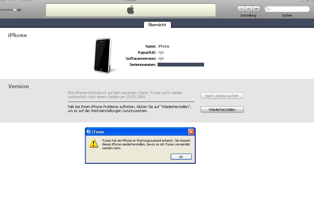

schaffe es nicht, kommt immer wieder in den recovery modus, iTunes sagt: Um dieses Gerät identifizieren zu können, muss iTunes den Server für Iphone- Software-Uptades überprüfen.
wenn man auf überprüfen drückt kommt man zum Iphone:
Kapazität: n/v
wenn man abbrechen drückt kommt nichts....
auch wenn ich die Software anklicke ( https://iszene.com/thread-42812.html ) kommt diese Meldung: Um dieses Gerät identifizieren zu können, muss iTunes den Server für Iphone- Software-Uptades überprüfen.

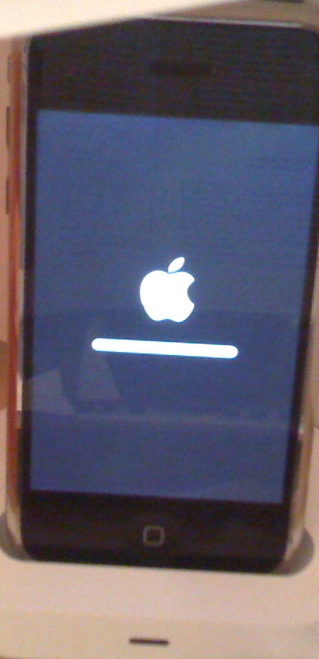

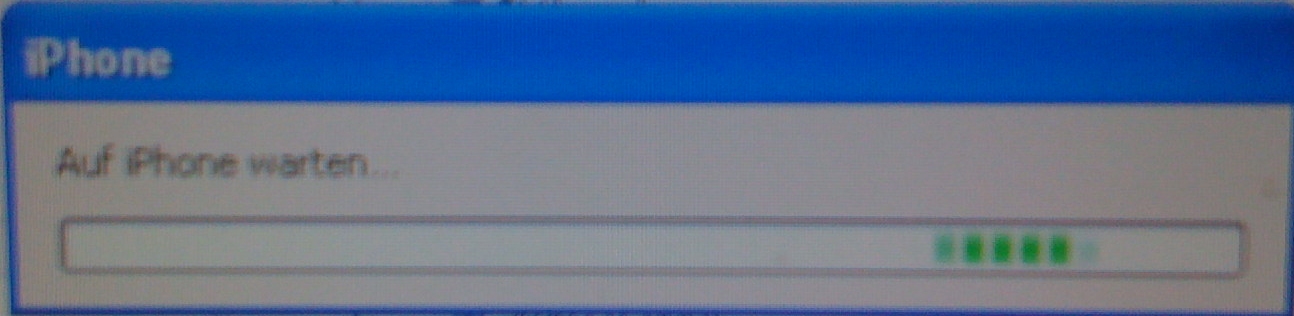

Hier das Problem in Bildern:
    iTunes
    Hängt und iTunes sagt
    siehe dieses Bild

Hmm... das musst du fast über iTunes machen. Du hast da ein bild angehängt. Also bin ich da richtig du kannst Keine Wiederherstellung machen?
Doch ich kann nur auf Wiederherstellen drücken, aber es bleibt dann immer bei Iphone warten und dem Ladebalken hängen und geht einfach nicht weiter (siehe Bilder zuvor)
