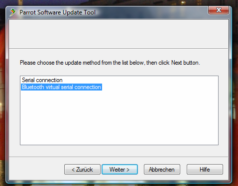

Wenn ich das Parrot Update Toll benutze steht jetzt (siehe Bild)
Serial connection
Bluetooth virtual serial connetion
aber es ist doch über USB?
oder liege ich da Falsch...?
natürlich ist es über bluetooth... oder hast du irgendwo ein USB-kabel an die parrot-FSE gesteckt? wohl eher nicht...
Der Dongle kommt natürlich per USB als Notebook.
Die Verbindung vom Dongle zur Parrot geht über Bluetooth.
Also wählst du das 2. aus.
