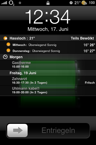

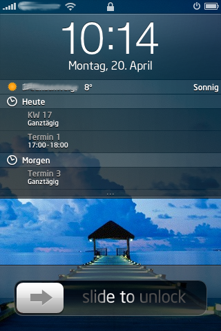

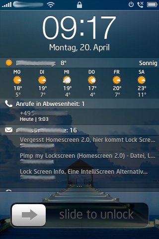

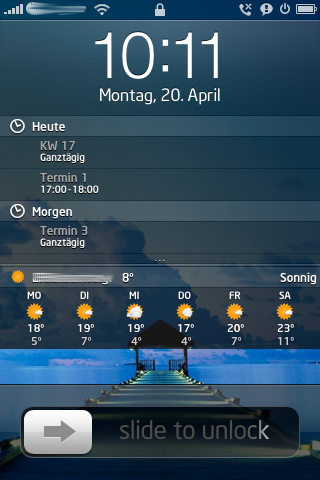

Hier mal noch einige Screens von "LockScreen"

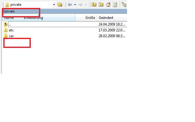

"lockinfo.js" einfügen:
Damit das alles nicht so kompliziert wird hier eine schon korrigierte "lockinfo.js" mit den Änderungen aus Update 1 und 2 zur Benutzung mit
"Lockscreen Info" v1.0.20. Einfach nach /private/var/stash/Themes.XXXXXX/LockInfo Matte UI/Private/js kopieren.[/b]

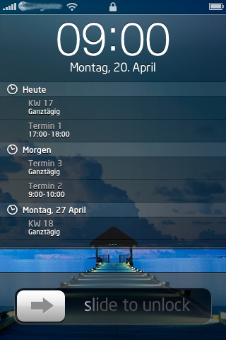

Mein absolute Empfehlung:
-"LockScreen" ( Achtung Update 1 und 2 beachten! )
"LockScreen" eigentlich "Lock Sreen Info" wurde von David Ashman entwickelt, von Ihm ist auch das dynamische Wetter Icon
auf dem HomeScreen; dann einige Zeit von "Thyraz" (http://www.apfeltalk.de/forum/lock-scree...19244.html) anpepasst;
und nun von "Havrest" aktuell weiterentwickelt.
http://macthemes2.net/forum/viewtopic.ph...794833&p=1
es kann Kalender, vepasste Anrufe/SMS, eMail und Wetter Informationen auf dem Lockscreen anzeigen.
Kalendereinträge können "gruppiert" und auf "Tap" erweitert werden. Eine deutsche Lokalisierung liegt auch vor.

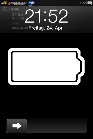

Update 1 (27/4/2009)
-"Lockscreen Info" v1.0.20
Mit dem seit Freitag in Cydia verfügbaren Update von von "Lockscreen Info" auf v1.0.20 wird auf Grund eines geänderten Funktionsaufrufes nur noch das Wetter angezeigt. Um das zu korigieren muß die lockinfo.js im verwendeten Winterbord Widget ("LockInfo Matte UI" v0.93) angepasst werden.
http://macthemes2.net/forum/viewtopic.ph...94833&p=13

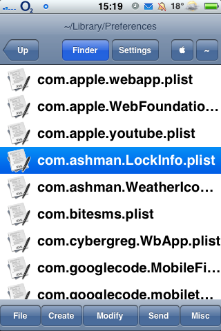

Update 2 (4/5/2009)
Damit, seit dem Update auf "Lockscreen Info" v1.0.20, das auch das scrollen wieder richtig funktioniert muß man folgende Zeilen am Anfang der
Zitat:function getContentHeight() {http://macthemes2.net/forum/viewtopic.ph...94833&p=14 Beitrag #332
var sum = 0;
for(var i in hiddenMail)
sum += (mailExpanded[i] == 0)?hiddenMail[i]:0;
var weatherHeight = 0;
if(enableWeather) {
if((!expandWeather) && (weatherDefState == 'shrinked') && (!expandWeather))
weatherHeight = 21;
else
weatherHeight = 84;
return document.getElementById("background").offsetHeight+hiddenCal+sum+(weatherHeight-document.getElementById('weather').offsetHeight);
[attachment=6977]

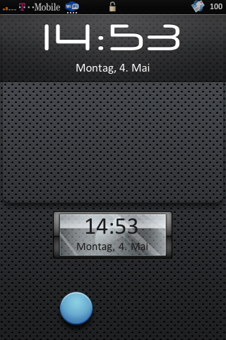

Update 3 (25/5/2009)
"Lockscreen Info" hat inzwischen v1.0.35 erreicht.
Wichtigste Neuerung ist die Möglichkeit sich das Winterboard Themen Widget
"Lockscreen Matte UI" jetzt bequem per Webseite zu konfigurieren und zu erstellen.
http://simonv.chronophoto.fr/LockInfo/
Wie das geht bzw. zum Thema LockInfo + Lockscreen Matte UI habe ich hier mal einen neuen Thread
aufgemacht; (auf Wusch einiger Forenteilnehmer).
https://iszene.com/thread-47496.html
