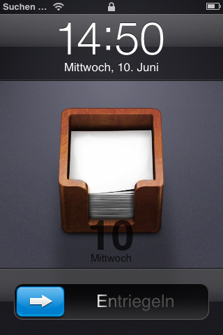

Ich habe noch eine Frage an dich. Das was ich am liebsten mit meinem Lock Screen machen würde, ist vollgendes:
Also, den Hintergrund den ich haben wollte, habe ich problemlos eingestellt.
Den Slider habe ich auch so verändert, wie ich das wollte.
Nun möchte ich gerne noch diesen Hintergrund ändern, wodrauf der Slider "rumfährt" der ist im normalfall schwarz, und da steht dann auch "Entriegeln".
Dann möchte ich noch super gerne in der mitte meines Lockscreens ein Datum angezeigt bekommen.
Ich habe dazu eine Vorlage, die mir super gefällt.
[Bild: IMG_0001.PNG]
So, das ganze gibt es auch zum Download. Ich hänge es gleich an. Soweit klappt das auch wunderbar, wenn man es installiert, das einzige Problem bei mir ist nur, dass das Datum unter dem Calendar ist, also nicht auf der weißen Stelle. Kannst du mri da helfen? Dann wär ich auch glücklich damit, und erstmals vollkommen zufrieden mit meinem Lock Screen. Wäre super, wenn du mir erklären könntest, wie ich das Datum da schön mittig zentriert rein bekomme, wie es auch sein soll.
Achja, bei mir siehts übrigens so aus:

Es müsste irgendwo eine lcokbackground.html geben,in der steht, wie das Datum angeordnet ist! Diese müsste verändert werden...
Ja, eine HTML Datei ist dabei. Bin in den Codes nur leider nicht so fit, dass ich wüsste, wie ich es genau zentriert in die Mitte rein bekomme. Kannst du das vllt? Im Anhang ist diese HTML Datei mit allen Befehlen drin.
Sprich die Position muss geändert werden. Der Zeit steht sie auf "absolute". Oder halt eben die Pixelzahl erhöht werden für top, würde ich jetzt so denken.
müssen wir jetzt probieren. ich habe es mal geändert.
EDIT: Öffne die Datei einfach mit dem Editor und verändere die beiden Zahlen unter "div style="position: absolute; top: 187px" bis sie passen!

(10.06.2009, 14:59)Miroo schrieb:  müssen wir jetzt probieren. ich habe es mal geändert.
Hm... also wenn ich es verändere, ändert sich auf dem iPhone nix, selbst wenn ich es auf 250px setze. In meinem Firefox aber, da kann ich es mir ja darstellen lassen, ändert es sich schon.
Edit: Hat sich erledigt... mein Kopf ist heut was durcheinander.. man sollte schon im Winterboard die ganze Sache noch aktualisieren..
