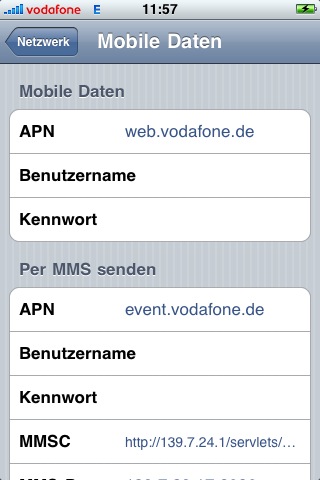

Welche der beiden Vodafone-Einstellungen ist denn wann auszuwählen?
web.vodafone.de
oder
event.vodafone.de?
#27

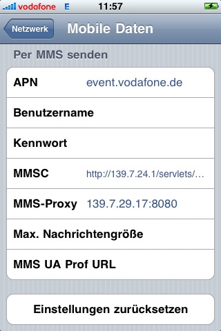

hier mal meine Einstellungen als BildAnlage.
Die passen und funktionieren auch.

(18.06.2009, 12:00)Sven-Hennig schrieb:  Hallo,
Damit hat's bei mir jetzt geklappt mit dem MMS-Versand, hatte scheinbar vorher einen Zahlendreher in der Adresse drin Zwinkern!

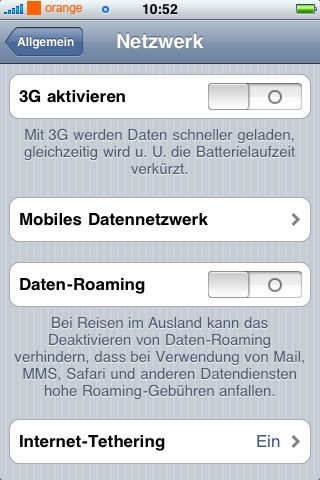

der menü punkt "Mobiles Datennetzwerk wird nur angezeigt wenn du ein offenes iphone hast ohne vertag
[/quote]
ich hab n freies iphone 3g aber bei mir ist der menüpunkt auch nicht sichtbar.
#31
Das liegt an der SIM Karte und dem zugehörigen Anbieter. Ich habe hier mit einem Debitel Vertrag im Iphone diesen Menüpunkt auch nicht. Wenn ich nun meine SIM Karte durch die eines Arbeitskollegen (Vodafone) ersetze, ist der Menüpunkt da.
#32
(18.06.2009, 12:46)j0na1337 schrieb:  der menü punkt "Mobiles Datennetzwerk wird nur angezeigt wenn du ein offenes iphone hast ohne vertag
habe jetzt mal ne Vodafone-Sim eingelegt. Danach war auch der Punkt "Mobiles Datennetzwerk" sichtbar. Habe dann die Daten auf meine T-Mobile SIM angepasst aber der Punkt Einstellungen -> Nachrichten -> MMS war immer noch nicht sichtbar. oO!?

Bei mir klappt es mit folgenden Einstellungen (habe ein SIM-Lock freies 3G aus Italien):
Vodafone Deutschland (Tethering/MMS)
APN: event.vodafone.de
MMSC: http://139.7.24.1/servlets/mms
Proxy: 139.7.29.17:8080
Dann MMS aktiv schalten
und bei der Eingabe des Nachrichtentextes für SMS/MMS erscheint das bezeichnete Kamerysymbol

ich habe ebenfalls ein T-mobile gelocktes 3G und bei mir fehlt auch der Punkt "Mobiles Datennetzwerk".
Nun habe ich ein bisschen inner Welt gestöbert und bin auf folgenden Text gestoßen:
"Sollten bei eurem iPhone von T-Mobile diese Einstellungen nicht möglich sein, bleibt euch leider nichts anderes übrig als eine recht umständliche Anleitung zu befolgen: Zunächst müsst ihr iTunes komplett deinstallieren, danach die iTunes 8.2 prerelease Version installieren (lässt sich bei Google finden) und damit das T-Mobile CarrierBundle TMobile_Germany.ipcc auf euer iPhone laden (in iTunes mit gedrückter SHIFT- bzw. Option-Taste auf “Nach Update suchen” klicken und die ipcc-Datei auswählen). Wie gesagt ist dies wegen dem vollständigen Entfernen von iTunes ziemlich umständlich und ich rate daher von dieser Vorgehensweise ab."

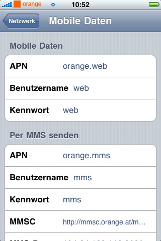

Brick
Hallo Zusammen.
Die MMS Einstellungen bzw. der Menüpunkt „Mobiles Datennetzwerk“ wird von den Providern gesperrt.
Diese Einstellungen werden mit dem Carrier Bundle, von jedem Netzbetreiber direkt eingestellt. Normal muss man daran auch nichts machen, weshalb die gesperrt sind. So nebenbei könnte man darin auch Tethering freischalten, was dann wohl der Hauptgrund für die Sperre ist.
Die Einstellungen lassen sich zum Glück aushebeln, in dem man sich selber ein Carrier – Bundle macht.
(Ich weiß, klingt einfach)
Gilt für Orange Österreich:
In der Original ipcc sind 3 APN´s definiert:
iPhone Daten (orange.web)
MMS (orange.mms)
und Tethering (orange.modem) <- und genau hier ist der Hacken.
Ändert man diesen Wert auf den gleichen wie die iPhone Daten, wird das gesamte Tethering normal über das iPhone Datenpaket abgerechnet.
Im übrigen nichts anderes, was jedes Nokia Handy ohnehin macht! So auch bestätigt von einem netten Herrn beim Support
Aber Achtung, das 2,- Zusatzpacket hat auch seine Vorteile, nämlich dann wenn man über die 3GB kommt! Ohne Zusatz ist es dann ab 3GB Verbrauch etwas teurer.
Bis 3GB ist eh alles im normalen iPhone Paket enthalten.
Für alle Orange Austria Anhänger habe ich hier ein Bundle gemacht:
Kurze Zusammenfassung:
_ schönes Logo (kommt nicht von mir),
_ MMS Einstellungen, inkl. richtiger max. Nachrichtengröße
_ Tethering eingestellt für das iPhone – Datenpacket
_ keine Extrakosten durch Tethering
_ offenes Menü, zum APN´s selber einstellen.
_ Datenstruktur sauber und passen auf die Final von OS3.0
(kann man von den ganzen Beta ipcc´s nicht sagen)
_ getestet, hab selber Orange Österreich
_ Daten ansonsten gleich wie die Original 4.0 ipcc von Orange
_ Funktioniert 100%
Zur Installation:
_ iTunes 8.2 installieren, Update auf OS3.0 machen
_ Unter OSX:
Terminal öffnen und: (defaults write com.apple.iTunes carrier-testing -bool TRUE) eingeben. Ohne die Klammern
_ Unter Windows:
Ausführen und: (%ProgramFiles%\iTunes\iTunes.exe /setPrefInt carrier-testing 1) eingeben.
_ Danach in iTunes auf das iPhone gehen, und mit gedrückter „shift“ – Taste auf „nach Update suchen“ klicken
_ Unter OSX muss man statt „shift“ die „alt“ Taste drücken!
_ Die heruntergeladene „orangeperfect.ipcc“ Datei wählen und öffnen, fertig
_ Unter Windows muss hierfür unten, im „Öffnen“ – Dialog bei Dateityp, zuerst ipcc ausgewählt werden, damit die Datei erscheint.
_ Achtung, evtl. vorhandene Profile vorher deinstallieren! (Es passiert zwar nix, aber gehen tut es dann auch nicht)
