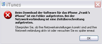

Daraufhin wollte ich das Iphone auf die Werkseinstellungen zurücksetzen und habe auf drei Rechner immer das gleiche Problem:
Beim Download... siehe angehängte Datei
Die Wiederherstellungsdatei wird im iTunesstore komplett heruntergeladen, dann kommt die Fehlermeldung. Habe auf allen Rechner ESET Virenschutz und Firewall installiert und habe auch schon versucht das ganze ohne Schutz durchzuführen...

Hier bekommst du die entsprechende Firmware: https://iszene.com/thread-29469.html
Um sie einzuspielen hälst du die Shift-Taste gedrückt, klickst auf Wiederherstellen und suchst dann nach der heruntergeladenen Firmware.

habe die Datei ...zip heruntergeladen, entpackt, aber da ist keine Datei mit der Endung .ipsw?!?
Von welcher Zip Datei sprichst du? Das sind alles .ipsw Dateien.
benenn die zip mal in .ipsw um.
Je nach Windows Version lassen sich bestimmten Dateiendungen Standardprogramme zuweisen, entfern diese entsprechend bei *.ipsw Dateien und dann muesste sie in richtiger Weise gehandelt werden.

(16.06.2009, 13:10)aciid schrieb:  benenn die zip mal in .ipsw um.
Ich glaube das wars, vielen Dank
Bin ja nicht ganz blöd, aber da muss man erstmal draufkommen...
