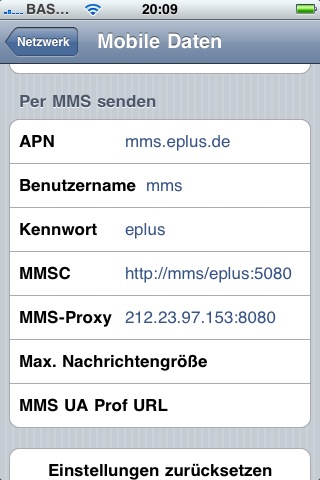

Das ist jetzt zwar keine Antwort auf Deine Frage, aber kannst Du bitte mal Deine Einstellungen für MMS posten?
Ich versuche seit gestern MMS mit Base ans laufen zu bekommen Zwinkern
hallo
das müsste helfen
nicht vergessen mms überhaupt erst zu aktivieren
einstellung, nachrichten, mms messaging
Gibts nicht.
Du bist mein persönlicher Held. Es geht Smiley
Vielen Dank!!
