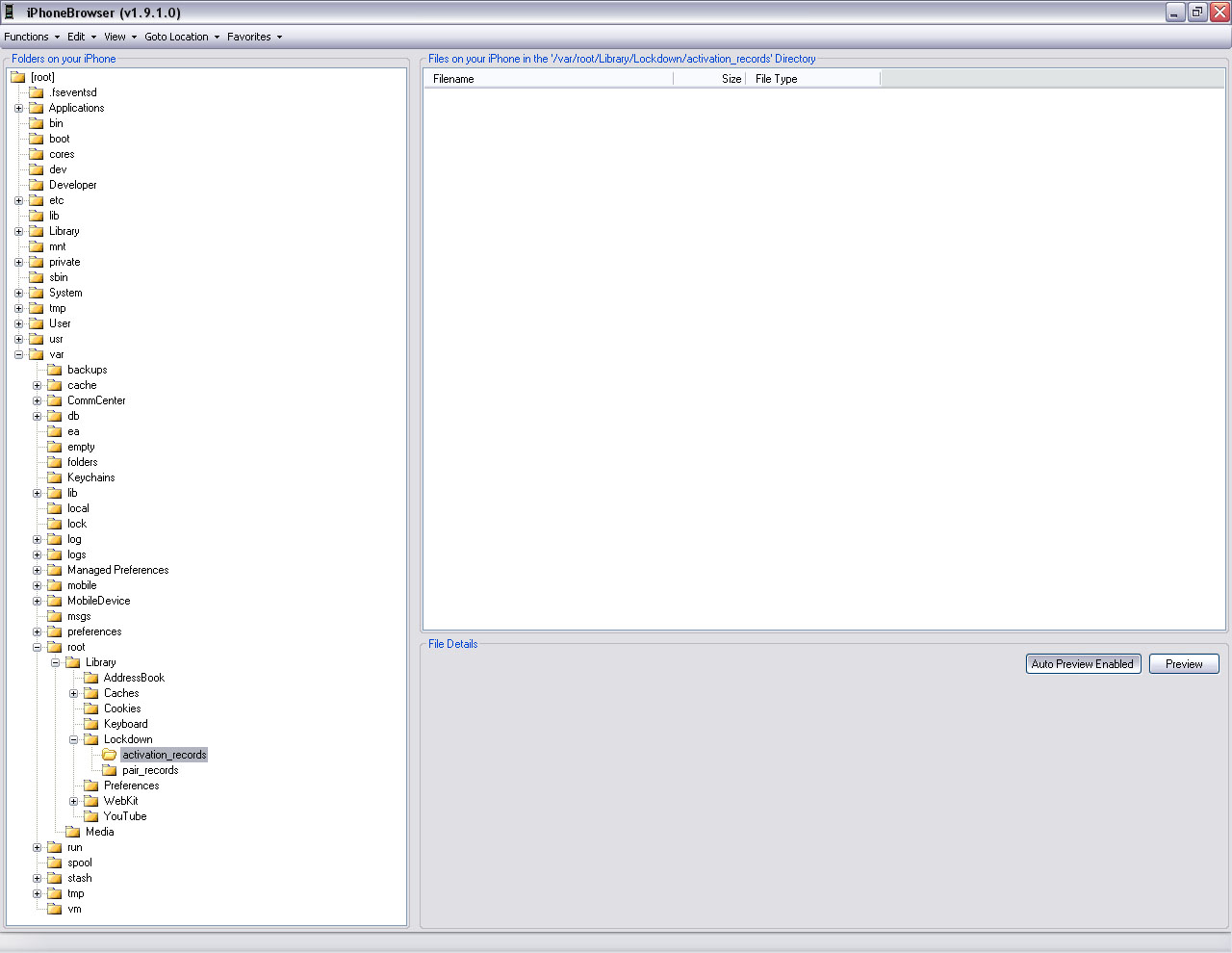

Hat die SSH Methode jemand versucht?
Bei mir fehlt nämlich die angesprochenen Datei wildcard_record.plist

Hat jemand die SSH Methode schon versucht?
Wollte mich auch an die SSH Methode wagen.
Allerdings existiert bei mir nicht einmal der angegebene Ordnerpfad.
Bis "/var/root/Library/Lockdown/" komme ich. Mehr allerdings nicht... schade...

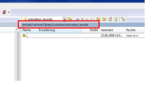

Wollte auch die SSH-Methode testen...
leider gibts bei mir die besagte Datei wildcard_record.plist auch nicht... wer ne idee?
bei mir gibt es die Datei auch nicht, komisch... wer eine Idee
