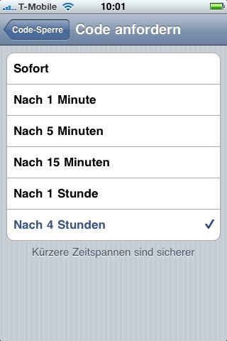

es geht um das 3g vonm einem Chef. Seit ein paar Tagen (ich vermute mal seit dem letzten Update) geht die Auswahl bei den Einstellungen "Code anfordern" in der Code Sperre (siehe auch Bild) nur noch bis 15 Minuten.
Bei einem 3gs eines Kollegen kann ich auch weiterhin 4 Stunden auswählen.
Beide haben ein original T-Mob Iphone mit OS 3.1
Gibt es vielleicht irgendwo eine Einstellung die ich übersehen habe?

Selci hatte Recht. Unser Exchange Admin hat damit ein bisschen rumgespielt. Wobei jetzt verstehen wir nicht, warum dass jetzt auf dem 3gs nciht so ist. Aber egal.
Verwendest du Exchange und ist dort ein Passwortschutz angefordert um zu synchronisieren?
ja,
exchange wird benutzt. Das Passwort ist allerdings gespeichert, außerdem ist es bei den iphones so
Ist demnach von Exchange so vorgegeben. Musst du halt in den Exchange Sicherheitseinstellungen die Auswahl erweitern... Das iPhone übernimmt diese dann als Maximalwert.
denke ich nicht.
Wie gesagt. Ist der selbe Exchange Server. Und bei dem 1 Iphone geht es bis 4 Stunden und bei dem anderen nur bis 15 Minuten.
Außerdem verstehe 2 Sachen dabei nicht.
1) Bis vor kurzem ging es bei dem 3g auch bis 4 Stunden. Und es wurde nichts am Exchange geändert
2) Verstehe ich den Zusammenhang zw. Exchangekonto und CodeSperre nicht
Der Zusammenhang besteht zwischen Exchange Security Policies und dem Gerät, welches darauf zugreifen will. Wenn die Policies verlangen, dass eine Codesperre eingegeben werden muss und dass diese nach spätestens 15min. aktiviert werden muss, dann kannst du dann auf dem Gerät auch keine längere Zeit eingeben. War jedenfalls damals bei meinem iPod Touch der Fall. Deshalb meinte ich...
