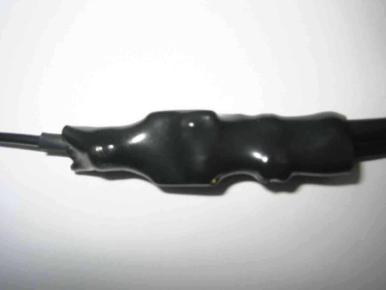

So liebe Leute, es folgt der versprochene Bericht:
Material & Kosten:
- Headsethopfhöreradapter mit eingebauten Mic ; Amazon 10,80€
( Das billigste das ihr finden könnt, es wird nur das Kabel benötigt )
- KFZ-Freisprechmic ; ca. 10€ ( war bei mir schon von meiner alten
Freisprech vorhanden )
- Alte Stereokopfhörer für 3,5 Klinken AUX vorne am Radio; ca. 5€ ( habt ihr bestimmt irgendwo rumliegen,
Wenn ihr einen AUX Eingang über Cinch am Radio habt, braucht ihr
natürlich ein Cinchkabel, welches ihr dann anstatt dem Kopfhörerkabel
verbaut und verlötet.

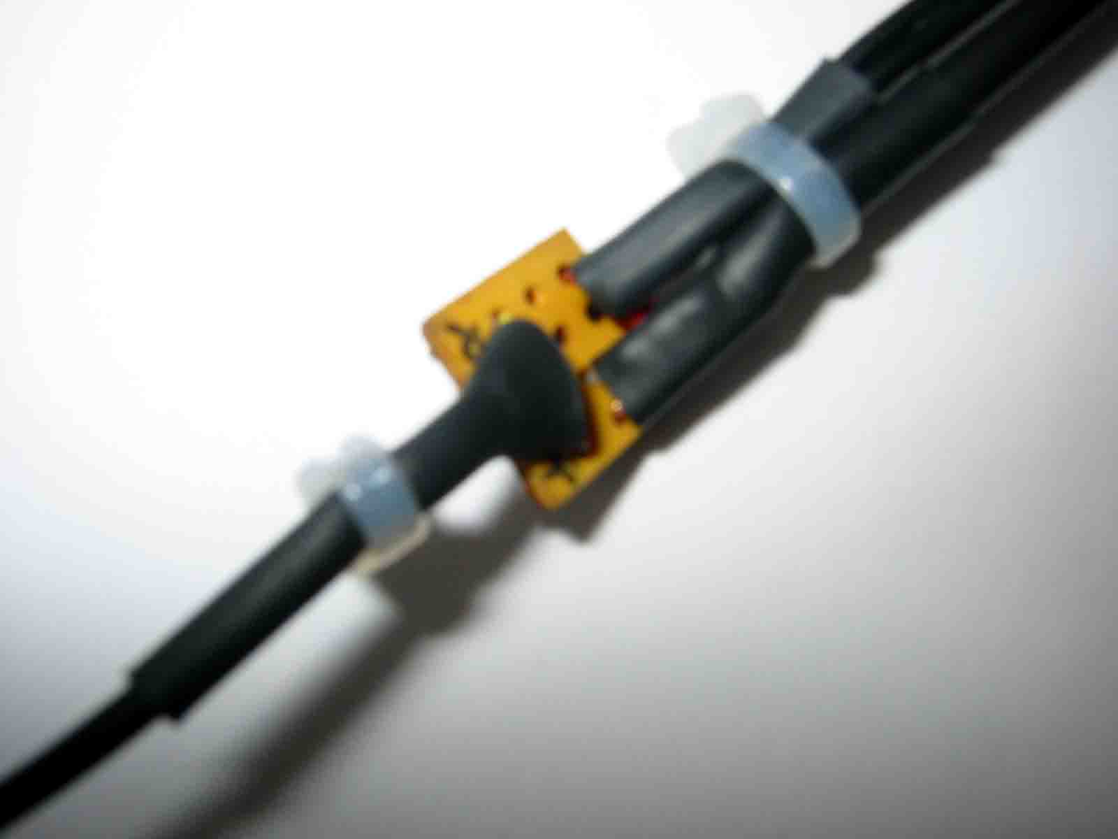

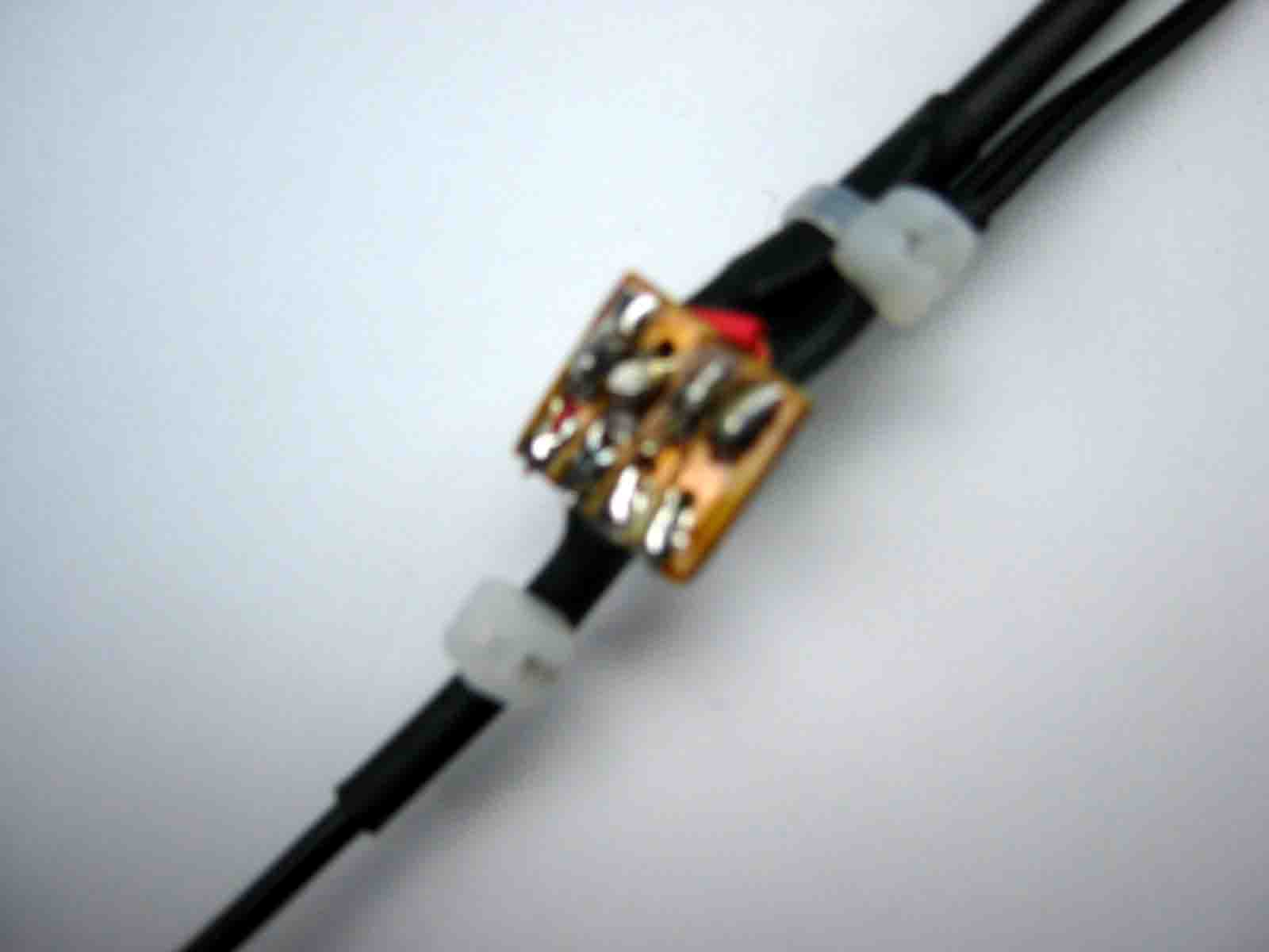

- Kleines Stück " Experimentierplatine " (siehe Foto unten),
Schrumpfschlauch, Kabelbinder ; ca. 1€ oder "organisieren"
- Optional kann man sich noch den Halter von Brodit dazukaufen,
sieht halt aufgeräumter aus ; Amazon 30€
- ca. 2h Zeit
So wirds gemacht:
- Wir bestimmen einen Ort wo wir uns Zentral mit allen Kabeln treffen, bei mir wars unterhalb des Radioschachts.

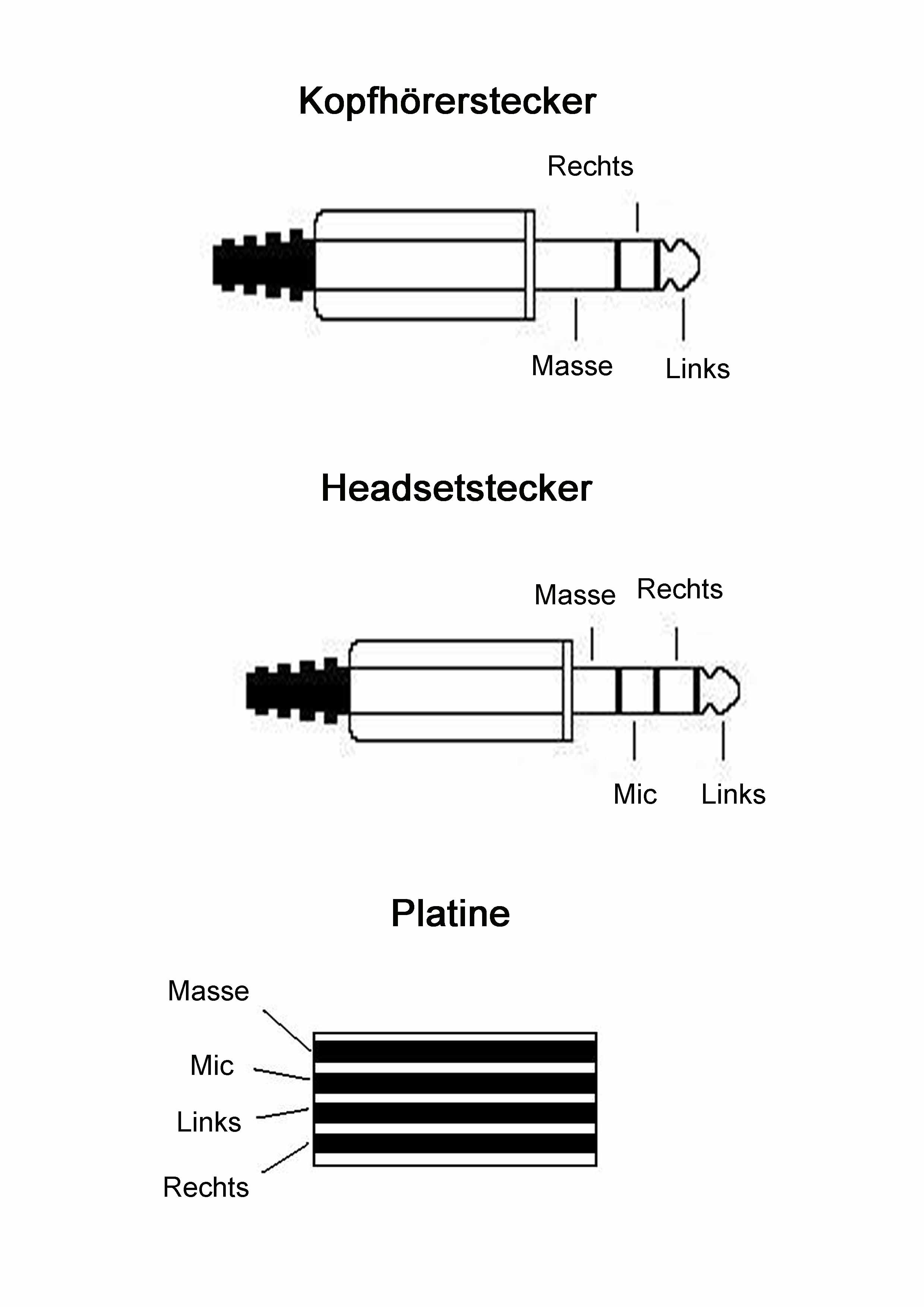

- Wir schnappen uns die Kopfhörer und das Headset, messen die Anschlussbelegung raus und notieren uns die Farben zu den
jeweiligen Anschlüssen. Steckerseitig findet ihr im folgenden Bild die Belegung, sowie die Anordnung auf der Platine.
Nun müßt ihr, auch wenns weh tut die Kopfhörer und den Micadapter abschneiden und die Enden abisolieren.
Bei den Leuten mit Cinchkabel, je nach Ausführung, auch die Kabelenden abisolieren.
- Jetzt verlegt ihr die Kabel vom Radio und vom zukünftigen Einbauorts des iPhone zu unserem zentralen Punkt
( das 3 polige zum Radio, das 4polige zum iPhone ) und lötet die Kabelenden, so wie ihr es gemessen und
im obigen Plan verglichen habt fest. Bei den dünnen Kopfhörer- und Headsetlitzen empfiehlt es sich vor dem löten,
das Isomaterial mit einem Feuerzeug abzubrennen, da es sich dann leichter löten läßt.

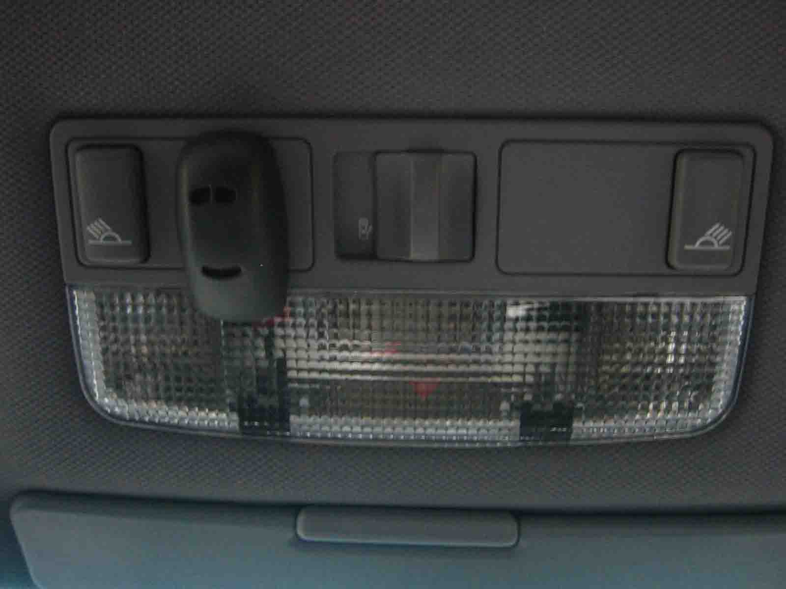

- Beim Mic gibts zwei Möglichkeiten, entweder ihr zwickt den Stecker ab und lötet es auch direkt auf die Platine oder ihr baut euch ein
kurzes Adapterstück mit einer Klinkensteckerkupplung, da bleibt dann das Mic ganz !
Verbindet das Mic mit der Platine, laßt es aber noch unverlegt, so könnt ihr später die ideale Position bestimmen.
Funktionstest

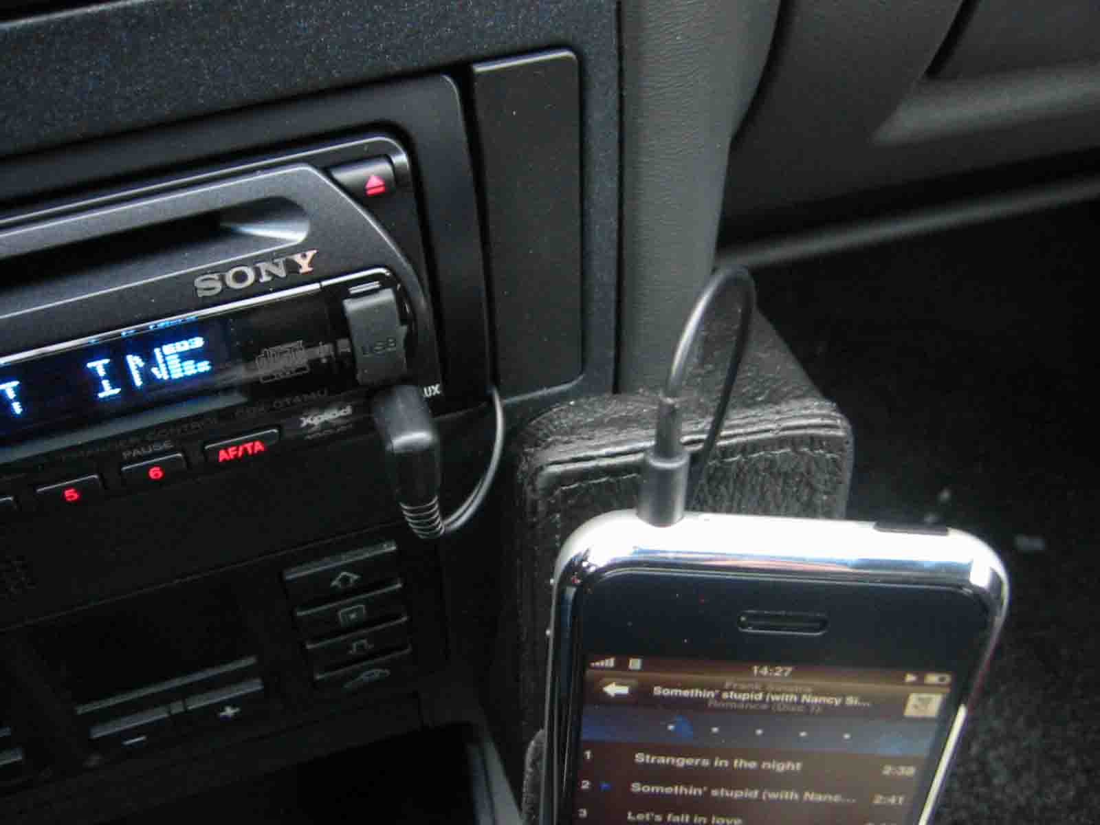

- Radio und iPhone sind angesteckt !? Gut !! Radio auf AUX einstellen, iPhone einschalten und Lieblingsmusik auf PLAY,
nun solltet ihr euren Sound wie gewohnt aus den Autolautsprechern hören - geht !? - PRIMA !!!
Jetzt braucht ihr einen Freund mit Zeit und Telefon, laßt euch anrufen, das spart Geld ;-), ihr solltet seine Stimme über die Lautsprecher hören.
Jetzt experimentiert ihr ein wenig mit der Miceinbauposition, ein Streifen Klebeband sollte euch als provisorische Befestigung gute
Dienste leisten. Verändert solang die Position, bis euch euer Spezl sagt, das ihr gut zu verstehen seid. Verlegt das Kabel dorthin
und befestigt das Mic - FERTIG !!!

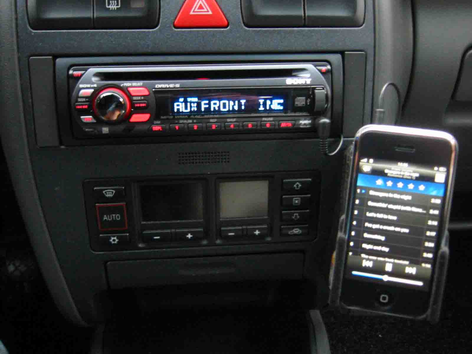

Bei mir sieht es so aus:
Leider passen nicht mehr Bilder in diesen Beitrag, ich poste die restlichen Bilder in einem zweiten !!!
Fazit
Günstige Freisprecheinrichtung, ideal als Alternative für die wenigen, auf dem Markt angebotenen Modelle.
Bei Fragen stehe ich euch gerne Rede und Antwort !!
Gruß Hoschi
Hier die restlichen Fotos:
