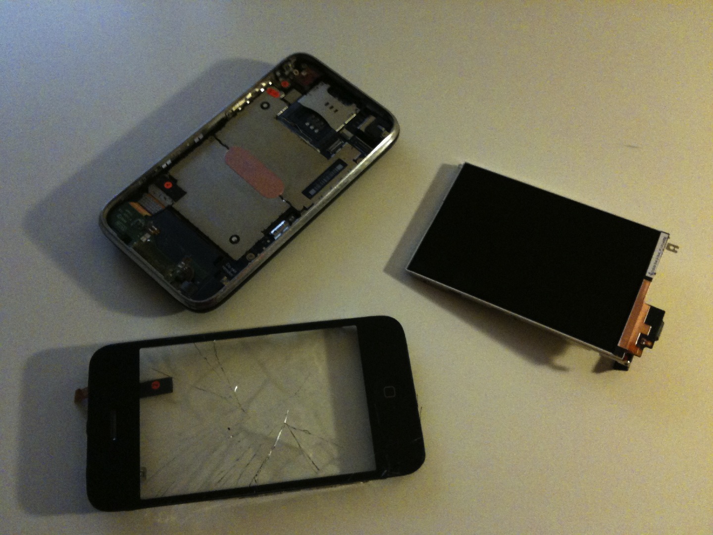

nö ich verarsche euch nich ! ( beim Klingelton thread wollt ich ja sagen wie aber mir ist jemand zu vor gekommen Zwinkern ) ich wechsel gerade wieder einen lcd ! ich warte nur auf den neuen denn ich bei den iPhone Pirates bestellt habe !
Auf dem einen Bild seht ihr wie weit ich es immoment zerlegt habe und auf dem zweiten den anschluss für connector 3 den man ja bevor man ihn raus ziehen kann erst hochklappen muss !
und auf dem dritten bild habe ich den connector entriegelt so dass man dass Flachbandkabel rein und raus bekommt Nod_yes
http://www.imgbox.de/?img=n29099t85.jpg
http://www.imgbox.de/?img=v3261k85.jpg
http://www.imgbox.de/?img=q8201l126.jpg
