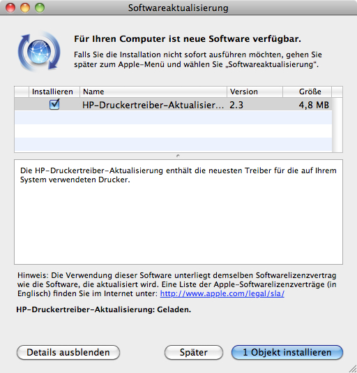

Ich habe gerade aktuell auch das Problem, daß ich plötzlich nicht mehr meinen HP Drucker ansprechen kann. Dieser ist via USB an der Time Capsule angeschlossen.
Mit Tiger funktioniert alles problemlos. Mit Snow Leopard geht nix.
Hab jetzt gesehen, daß es über die Software Aktualisierung ein Update namens "HP Druckertreiber Aktualisierung" gibt.
Das lade ich jetzt mal nach und hoffe dann auf Funktion.

Was ist da nun los?
Bin etwas sauer, denn vor dem Apple-Update lief alles super. Soviel zum Thema "Never touch a running system". - "Danke" Apple.Evil1
Edit
Laut diesem Beitrag auf Druckerchannel ist das Problem bekannt. Nur leider komme ich mit dem Lösungsvorschlag auch nicht weiter. Diesen .Resorce Ordner kann auch ich nicht finden. :helpsmilie:

So, habe nun das Problem auf meine Art vorerst gelöst.
Hatte nochmals eine saubere Deinstallation durchgeführt (vorher waren wohl noch Reste auf der HD) und anschließend die Software + Treiber der Lexmark-Seite installiert. Siehe da, es läuft und die Fehlermeldung (*) ist auch weg!
Das angebliche Treiberupdate von Apple werde ich in Zukunft erstmal vorsichtshalber aus der Softwareaktualisierung abwählen. Besser ist das.
Sollte trotzdem jemand eine Lösung haben, bitte melden. - Danke!
