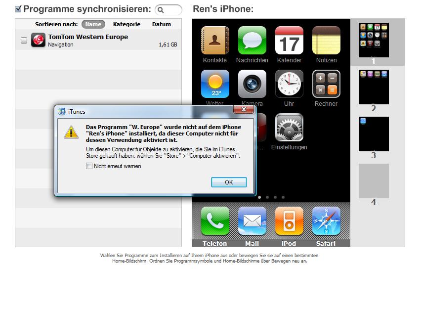

ich habe Tomtom gekauft.

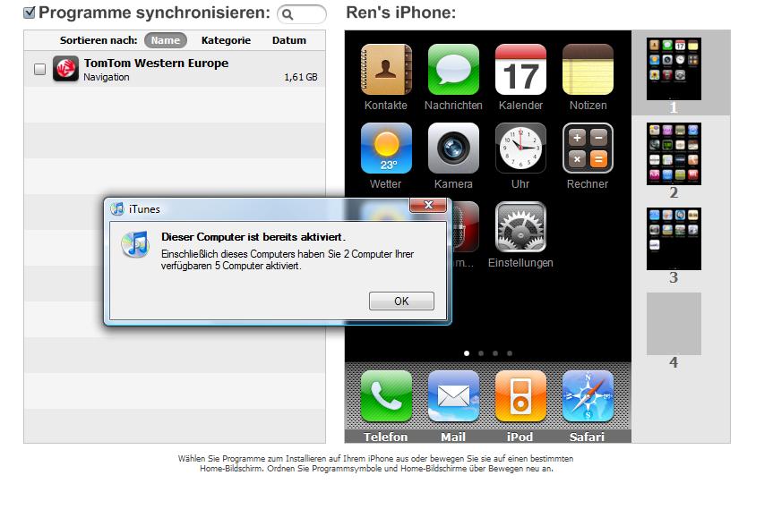

Wenn ich es über iTunes installieren will (synchronisieren) bekomme ich folgende Meldung : siehe Anhang.
Sind dann alle Programme auf dem iphone gelöscht?
Wie soll ich Tomtom amm besten installieren?

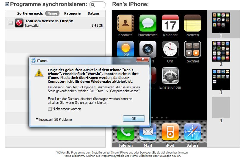

nachdem ich jetzt TomTom installieren wollte, fragt iTunes ob ich die bei iTunes gekauften Programme in die Mediathek übertragen will, ich sagte ja und bekam folgenden Fehler : siehe Anhang!!!
Ich habe jedoch diesen Computer zehn mal für diese Verwendung aktiviert, er synchronisiert ja alle andere Applikationen wie Outlook, Kalender, Kontakte......und ich habe auch schon Musik mit diesem account auf diesem Computer gekauft.
Hat jemand einen Rat?
Besten Dank.

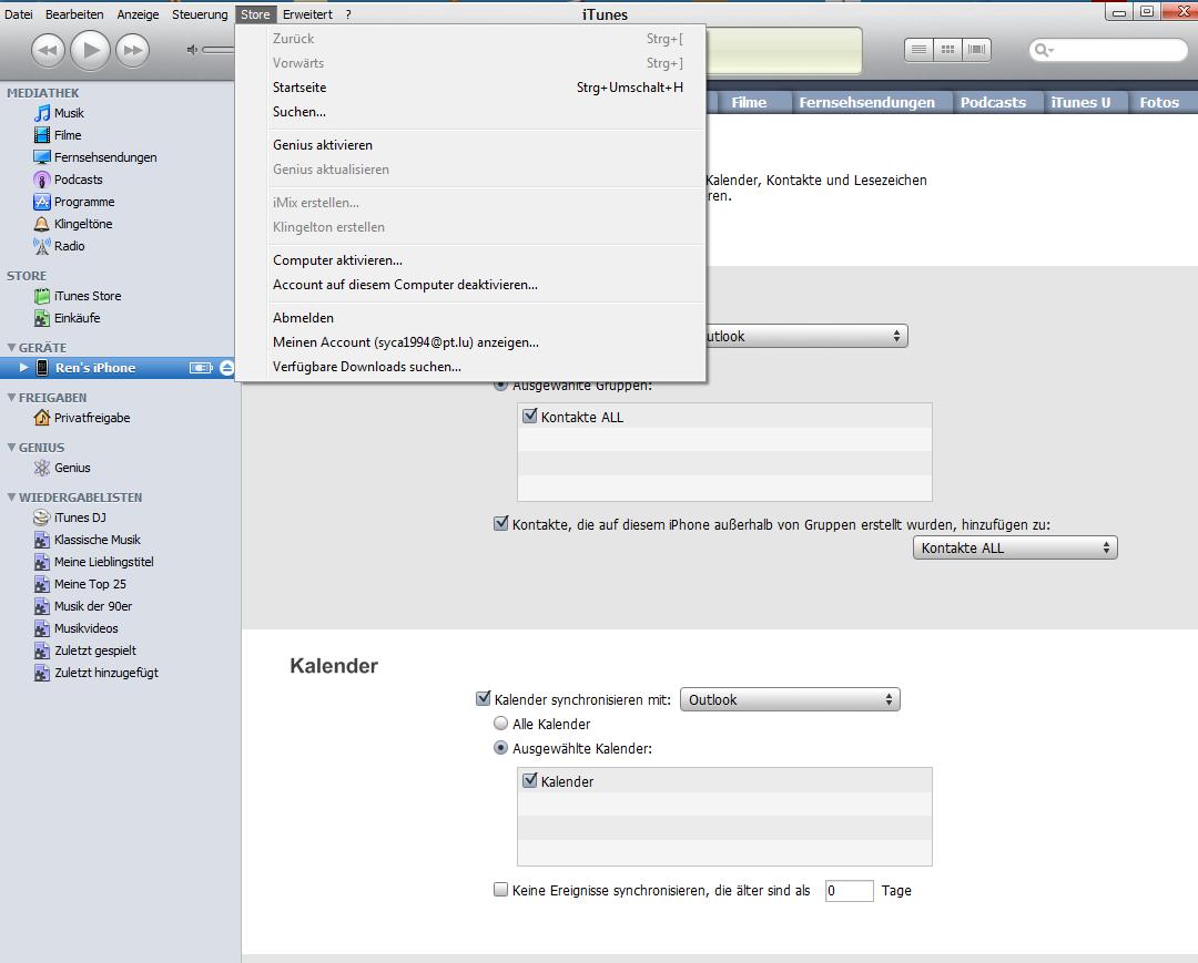

im Anhang noch zwei Fehlermeldungen, zuerst ist dieser PC aktiviert dann wiederum nicht!!!!
Beste Grüsse

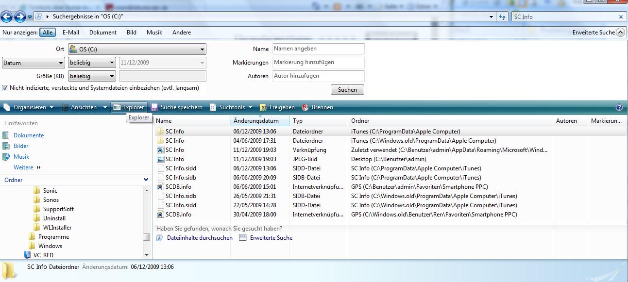

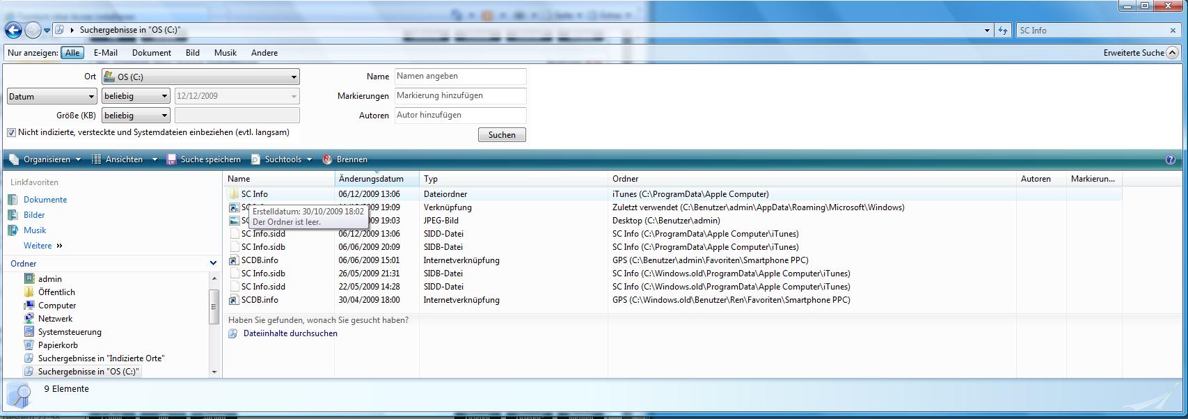

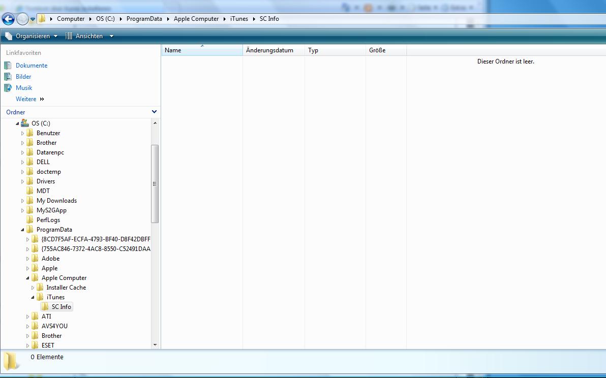

Starte mal iTunes und aktiviere Deinen Account. Danach beendest Du iTunes.

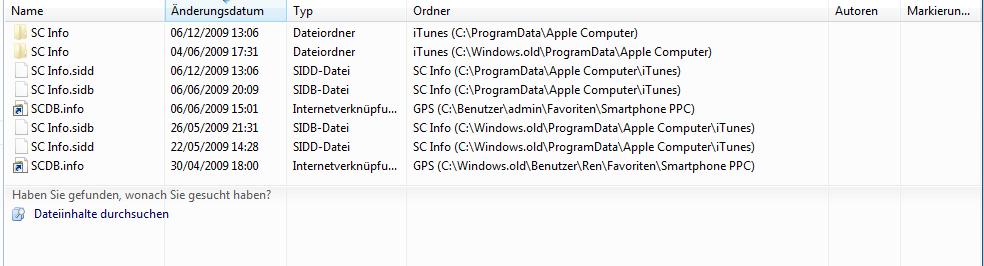

Dann löscht Du die beiden VERSTECKTEN Dateien im SC Info ordner
Bei XP:C:\Dokumente und Einstellungen\All Users\Anwendungsdaten\Apple Computer\iTunes\SC Info
Unter Vista und Win7: C:\ProgramData\Apple Computer\iTunes\SC Info
Danach Computer und iTunes neu starten, aktivieren und dann sollte es klappen.
