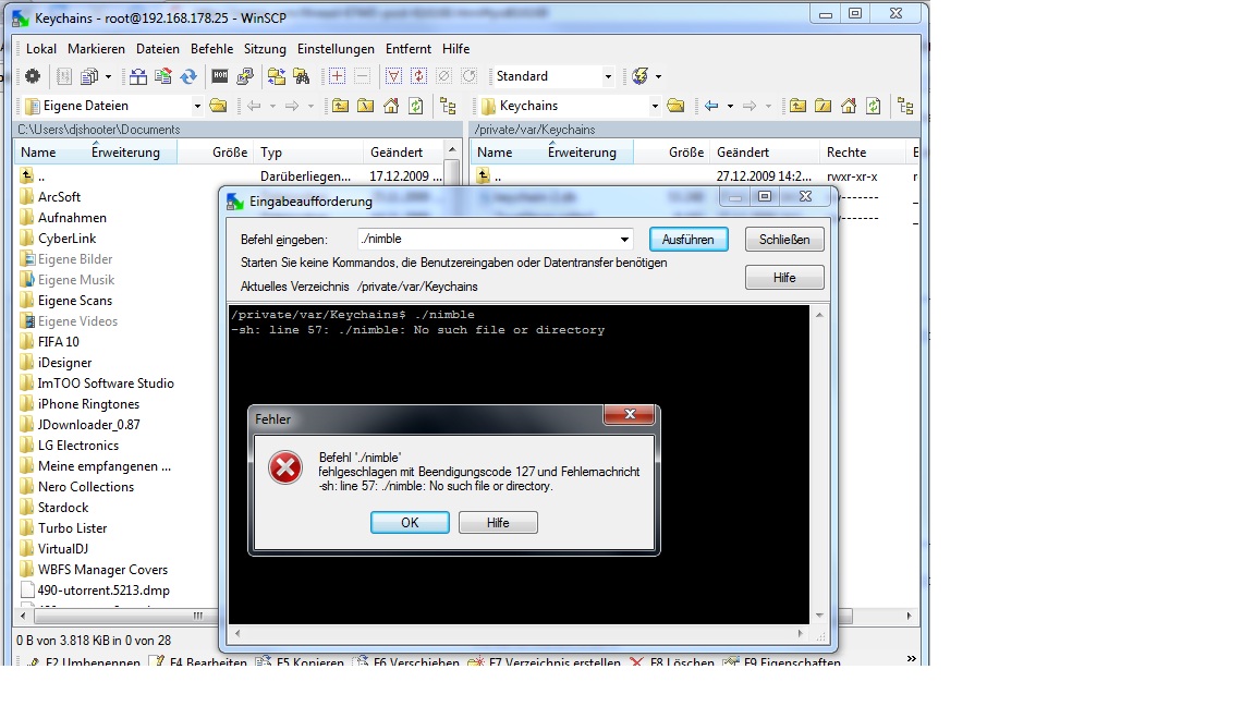

wie starte ich nimble denn
wenn ich in winscp nimple befehl eingebe
./nimble
kommt nur ne fehlermeldung
oder muss nimble erst aufs iphone drauf? wo bekome ich es her
Am Mac nutze ich Terminal, unter Windows PuTTY, dann zuerst
cd /private/var/Keychains/
chmod 755 nimble
dann
./nimble
Ähhh, sorry, nimble muss natürlich auf dem iPhone in
liegen
also muss ich die keyvhain2 erst rechte 755 setzen?
oder wie genau?
PushFix gibt es hier
http://xs1.iphwn.org/releases/PushFix.zip
Dann nimble aus dem Paket auf das iPhone in
kopieren und mit chmod 755 die Rechte auf ausführbar setzen (siehe oben). Kein chmod auf die keychain-Datei ausführen!
