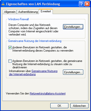

Mein Laptop ist per Ethernet an ein Internet-Kabelmodem angebunden (kein Router, etc) und besitzt WLAN. Auf dem iPhone möchte ich diese Internetverbindung benutzen um zuhause Traffic zu sparen.

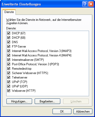

Habe dazu die "Gemeinsame Nutzung der Internetverbindung" der LAN-Verbindung aktiviert und die Ports für HTTP, HTTPS und DNS geöffnet:
[Bild: attachment.php?aid=12641][Bild: attachment.php?aid=12646]

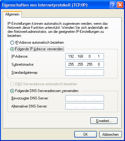

Dadurch wurden die IP-Einstellungen der WLAN-Verbindung automatisch eingestellt:
[Bild: attachment.php?aid=12642]

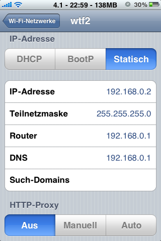

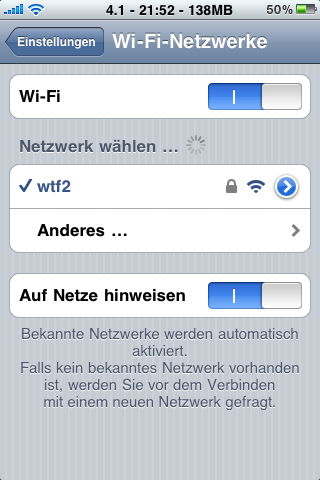

Danach ein Ad-Hoc Netzwerk erstellt und mit dem iPhone verbunden:
[Bild: attachment.php?aid=12638][Bild: attachment.php?aid=12645]
Die Verbindung selbst klappt super, hab ich mit WinSCP geprüft.

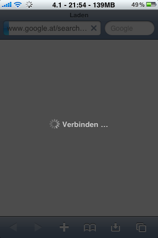

Trotzdem kann ich die Internetverbindung nicht nutzen, ladet endlos:
[Bild: attachment.php?aid=12639]

Versuche mal bitte, ob das Ganze klappt, wenn du deine Daten im iPhone unter "DHCP", nicht unter "Statisch" eingibst.
Amen! Das hat's bewirkt, keine Ahnung weswegen aber es funzt! Danke Miroo! Prost
