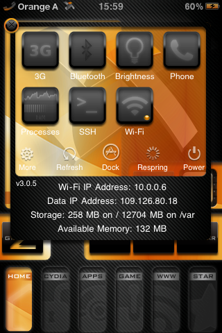

In den SB Settings gibt es zwar das Icon SSH, aber wenn ich drauftippe tut sich nichts..
Anbei Screenshot :
Du bist Dir aber sicher, OpenSSH installiert zu haben?
Ja, ich habe Open SSH extra deinstalliert und wieder neu installiert. Zusätzlich hatte ich auch noch Toggle SSH, aber das habe ich deinstalliert

Mal ne andere Frage, wie heißt das Sbsettings-Theme welches du im Screenshot hast, also das Orange???
