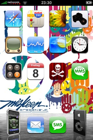

Hey cool hat sogar funktioniert hab einfach die Swisscom Pics wie das ATT logo.png benannt Cool
hier noch ein Bild davon^^
