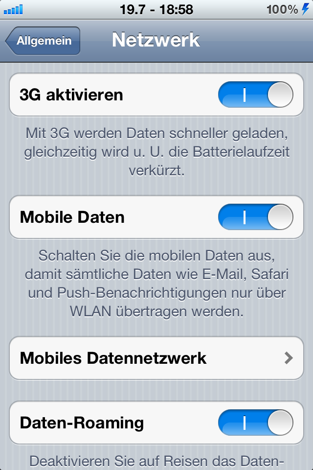

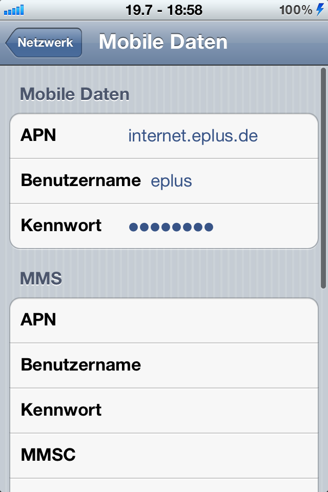

Screenshots meiner Konfiguration:
Kennwort ist "internet" (Laut Recherche ist es egal, was dort steht, Hauptsache es ist nicht leer.)
iP 12 Pro Max | MBP M1 2020 (beide mit dem jeweils aktuellsten OS)
