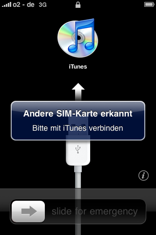

ich musste mein Iphone wiederherstellen dann habe ich Blackra1n aufgeführt und dann Sn0w installiert, vorher natürlich mit einer T-mobile Karte Aktiviert, dann habe ich 1-100 neustart´s gemacht aber wenn ich jetzt meine O² Karte Reinmache finde er NetzLaugh aber dann kommt die Meldung das ich mein Iphone 3G 8GB wieder mit iTunes verbinden solEvil1Evil1l, dann Sagt iTunes mit Das die Sim Nicht Kompatiebel istEvil1 Um Genau zusagen Seht da das,:
There is a problem with your IPhone.
We're sorry, the Iphone you connected may be Damaged and cannot be activate for service. We recommend you visit your nearst Apple Store for more information.
To find your nearrest Apple Store, click here.
Also was kann ich jetzt machen habe die 3.1.2 drauf baseband 05.11.07Rofl

So habe eine erneute wiederherstellung gemacht einmal mit backup und einmal Ohne , immernoch das gleiche hat jemand ne ahnung? Weil sonst habe ich nen Ziemlich teuren Ipod...ich poste gleich mal noch ein Screen davon

Und den Unlock auch nicht (!!) mit blacksn0w aus der blackra1n Quelle, sondern mit der modifizierten Version blacksn0w RC2 final aus der Cydia-Quelle http://cydia.pushfix.info
So, nach meinem Kleinen Urlaub habe ich es jetzt mal mit Redsn0w bzw. blacksn0o Rc2 gemacht, und siehe da es geht...Warum auch immer....Vielen Dank an alle...Smiley
