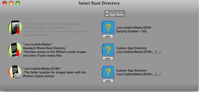

wollte das jetzt mit iphone explorer machen, ich kann aber nicht auf das verzeichnis zugreifen. wie kann ich das wechseln? die option, um root auszuwählen bleibt grau und nicht auswählbar.
