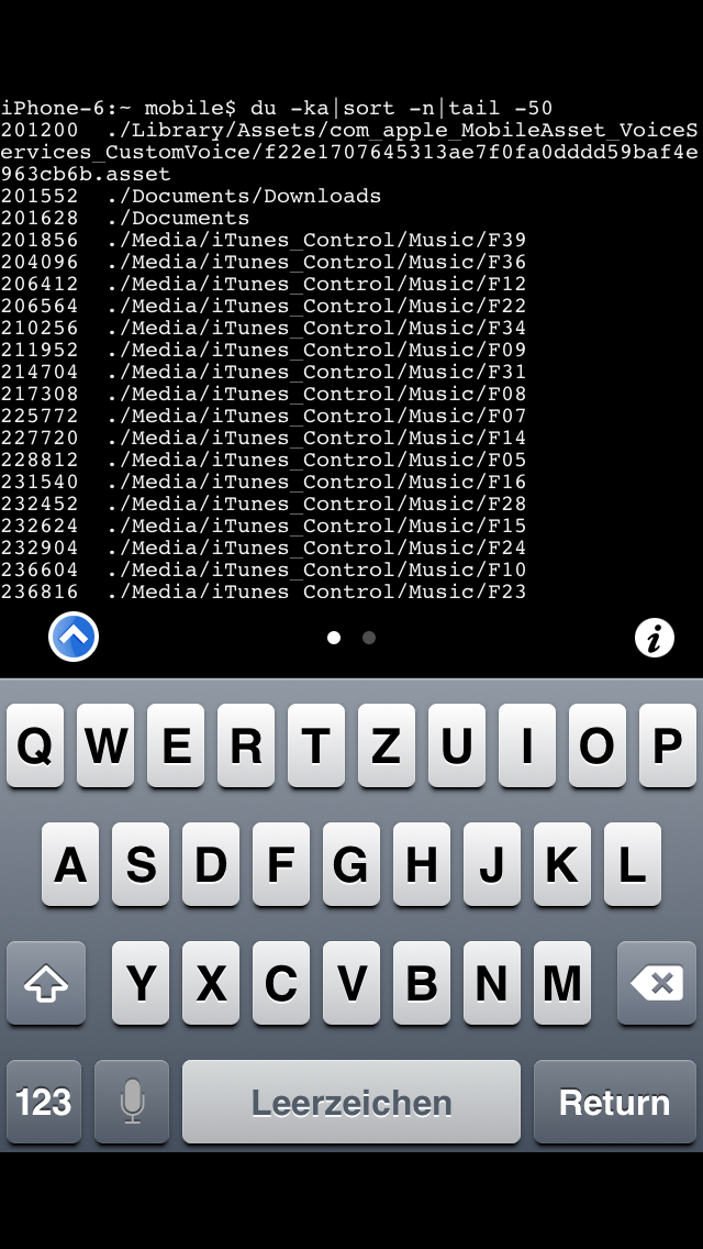

Ich habe genau das gleiche Problem und würde gerne mal Sniffers Tipp anwenden, aber wo und wie muss ich den Command "du -ka | sort -n | tail -50" eingeben, dieses Themengebiet ist mir neu. Habe iFile und iFunbox zur Verfügung.
LG Oldsch00l

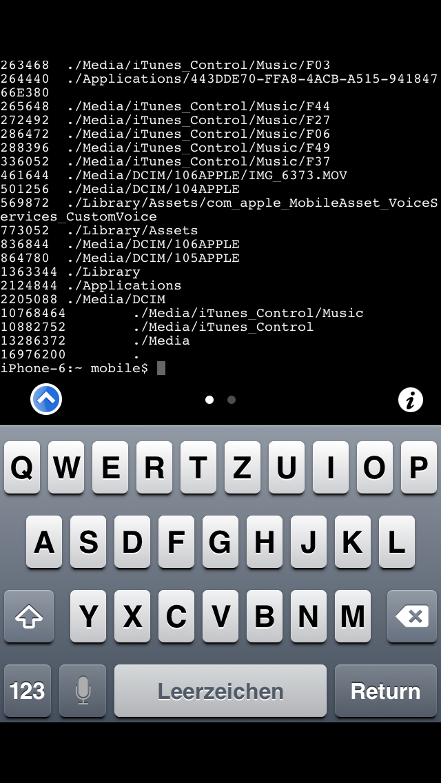

Vielen Dank, habe den einfachen Weg über Mobile Terminal gewählt. Aber was fang ich jetzt mit dem Ergebnis an? Ist das oberste das größte Verzeichnis? Also bei mir natürlich die Musik und danach die Applications? (das zweite, habe schon nachgeschaut, ist PvZ2) aber das kann nicht sein da muss etwas anderes der Grund sein.
Ich wäre euch sehr dankbar für eure Hilfe, denn ich steck in ner misslichen Lage. Kurze Zusammenfassung: Bin für 3 Monate gerade in Indien, iTunes Mediathek war auf der Externen, welche mir runtergefallen ist, also kann ich leider nicht einfach ne Wiederherstellung machen. Hätte aber gern Speicher um spontane Bilder machen zu können, wenn ich unterwegs bin.
Zum Problem an sich: Hatte am Anfang 1 GB noch frei und plötzlich erhalte ich bestimmt 6 mal täglich, dass der Speicher voll ist. Am Anfang hatte ein Handy-Neustart gereicht und ich hatte plötzlich wieder 700 MB frei. Inzwischen hilft auch das nicht mehr. Wenn ich in den Einstellungen zu Benutzung gehe wird dort auch zuerst natürlich die Musik angezeigt (ungefähr 10 GB, dann 2GB Bilder und dann die zahlreichen Apps, welche in der Summe aber höchstens 16 GB ergeben. Das heißt die restlichen 11 GB müssen von irgendetwas anderem belegt sein. Phone Clean hat auch nichts gebracht. Aus Cydia habe ich nur iCaught you Pro, welches aber wenn ich in iFile schaue auch nur 200 MB oder soetwas belegt. Dachte nämlich zuerst, dass es wenn man den Sperrcode eingibt, es das automatisch gemachte Bild, welches normal per E-Mail versendet wird zwischenspeichert, da ich hier ja kein Internet auf dem Handy habe. Ach ich bin einfach am verzweifeln... Habt ihr noch irgendeine Idee für mich?
Und wenn ich einige Bilder und Videos lösche, damit ich ein Bild machen kann, hilft selbst das nichtmehr, da dauerhaft angezeigt wird, dass der Speicher voll ist. Egal ob ich einige Bilder lösche oder eine 100 MB App.

Wegen der Auflistung: Ich hatte gar nicht drauf geachtet, dass man hochscrollen kann, im Anhang findet ihr das richtige Bild. Aber selbst das Verzeichnis auf Platz 1 ist nur ungefähr 500 MB groß und ich weiß nicht ob man es löschen sollte?
