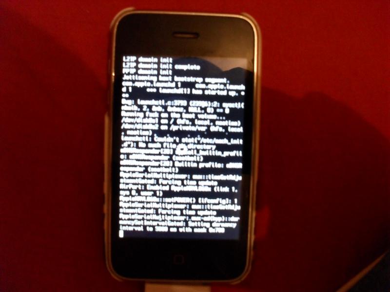

habe das iphone 3gs 16GB und war gerade bei einer systemwiederherstellung zu gange mittendrin war der akku leer und es hat sich abgedreht. nachdem ich es wieder eingeschalten habe kam nur noch das siehe bild... das geht dan solange bis es sich aufhängt dan bleibt es hängen und ab dem moment geht nichts mehr. es wird auch in iTunes nicht erkannt

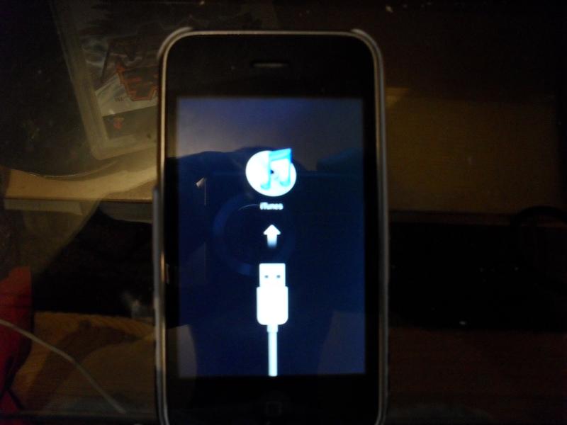

erstmals danke für die rasche hilfe hat auch teils geholfen aber leider nur teils Sad
bin in den Recovery modus reingekommen so wie du es beschrieben hast und dann hab ich auch auf wiederherstellen geklickt und mittendrin hat sich der iphone ausgesachalten dann hab ich es nocheinmal probiert und wieder das selbe.
und jetzt ist es so dass nur noch den usb kabel und iTunes zeichen anzeigt und sonst nix.. und iTunes findet es auch nimma auch nicht wenn ich es wieder so wie du es beschrieben hattest versuch.
SadSadSad
