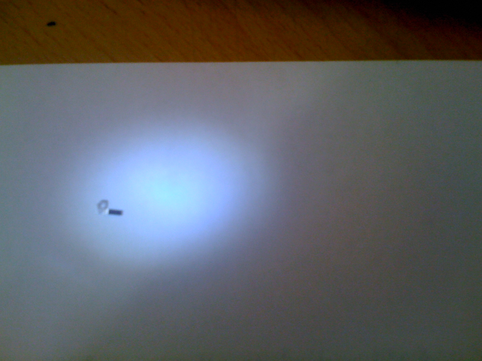

habe gestern mein iphone auseinandergebaut weil ich die lautstärke taste wescheln musste.
als ich es wieder zusammen gebaut habe ist mir aufgefallen das da ein kleines metallstück zwischen den schrauben liegt. ich habe keine ahnung wo das her kommt. ich habe das erstmal ohne das zusammen gebaut und meine hörmuschel geht jetzt nicht. aber ich weiß nicht wo das teil hinkommt.
könnt ihr mir das sagen?
Was hast Du da fotografiert? Ein Weltraumobjekt?
das ist ein kleines metallstück was aufeinmal zwischen den schrauben war. und ich habe echt keine ahnung wo das her kommt.weil ich nicht gesehen habe wo das raus gefallen ist.
Funzt denn trotzdem wieder alles, weil erkennen kann man nicht viel?
die Hörmuschel geht nicht ! hat er doch oben geschrieben

das kann ja sonstwo hingehören, aber anscheinend muss es an die ohrmuschel irgendwo ran, sicher irgendwas, was nen kontakt herstellt.
weil das sieht so gebogen nach rechts aus
ich hatte mal nen sony ericsson komplett zerlegt da war auch sowas ähnliches am hörer, aber nen SE is noch lange kein iPhone Unsure
Das Teil liegt oben auf der Kamera.
Du siehst auf dem Schaumstoff eine kleine Auskerbung da wird es draufgelegt.
Das Lock auf dem Stück liegt wenn du es richtig aufgelegt hast auf das Gewinde rechts daneben.
Da schraubst du es fest.
Das Stück hat allerdings nichts mit deiner Hörmuschel zu tun.
Da hast du entweder bei der Reparatur den FPC 3 beschädigt oder du hast das Sensor/Hörmuschel Flex kabel beschädigt.

ich glaube das ich beim zusammen bauen das kabel irgendwie beschädigt habe.
wo ich das danach nochmal aufgemacht habe, war das kabel beschädigt. kp wie ich das geschafft habe.
naja pech gehabt.
werde das warscheinlich reparieren lassen. gehe da nicht mehr dran.
ach und das mit dem metallstück. habe ich wieder dran.

was meinst du eigentlich mit dem FPC 3?
kann es auch passieren, dass das kabel nicht richtg sitzt? und deswegen mein lautsprecher nicht geht?
Hast du an dem fpc 3 also der steckverbindung für den sensor 3 diesen kleinen schwarzen hebel nach oben gedrückt und dann den sensor eingeführt und den hebel dann wieder nach unten gedrückt?
Klar kann es sein das der nicht richtig sitzt.
Was Purity sagt ist richtig.
Ansonsten tausch den FPC 3 doch selber.
Den Sensor kann ich dir schicken.
mfg
ja habe das gemacht mit dem hebel.
habe es auch schon überlegt den selber zu tauschen.
Ja ist kein schwerer Akt.
Die Metalabdeckung in der Displayfront vorsichtig entfernen.
Darunter sitzt das Sensorflexband .
Bei Interesse meld dich per PN.
