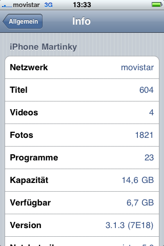

Das Wi-Fi lässt sich nicht mehr aktivieren s. Foto!

Was steht unter Einstellungen/Allgemein/Inlfo/WIFI Adresse ? Wenn da nichts steht sieht es schlecht aus.
Hi xp2004,
ich habe noch mal 2 Screenshots gemacht!
Wie es aussieht ist wohl der Chip gehimmelt!
Danke für die Hilfe!
Grüße Chris
