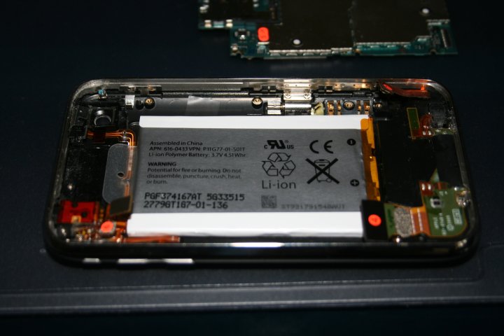

anbei ein Foto mit dem Akku, den ich eingebaut habe.
Von diesem kann ich sagen, daß er funktioniert hat und ja: Er ist immer noch in Betrieb.

Dannke für das Bild ! :-)
schaut gut aus!

Naja, das ist ein Ersatzakku (nicht original) für das 3G.
Also habe ich daraus gefolgert, das auch der Originalakku die gleiche Spannung sowie die gleichen Kontakte aufweist. Macht ja anders auch keinen Sinn.
Wenn Du das 3G nicht öffnen willst: Der Akku hier hat 10 EUR gekostet, das denke ich kann man auch mal "ins Blaue" investieren.
