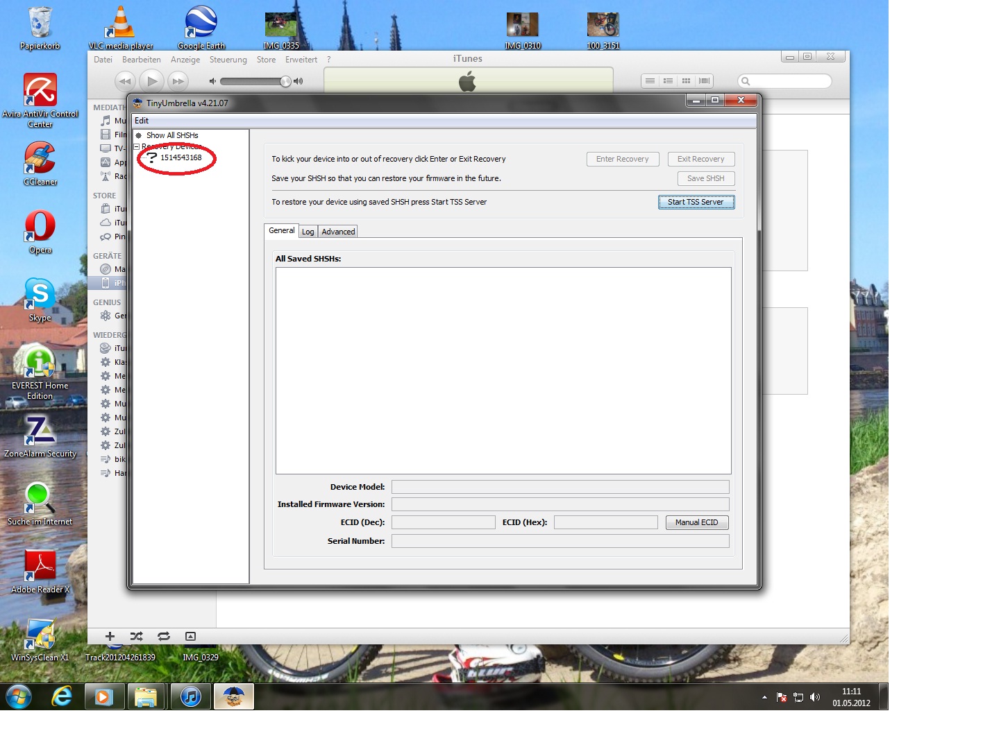

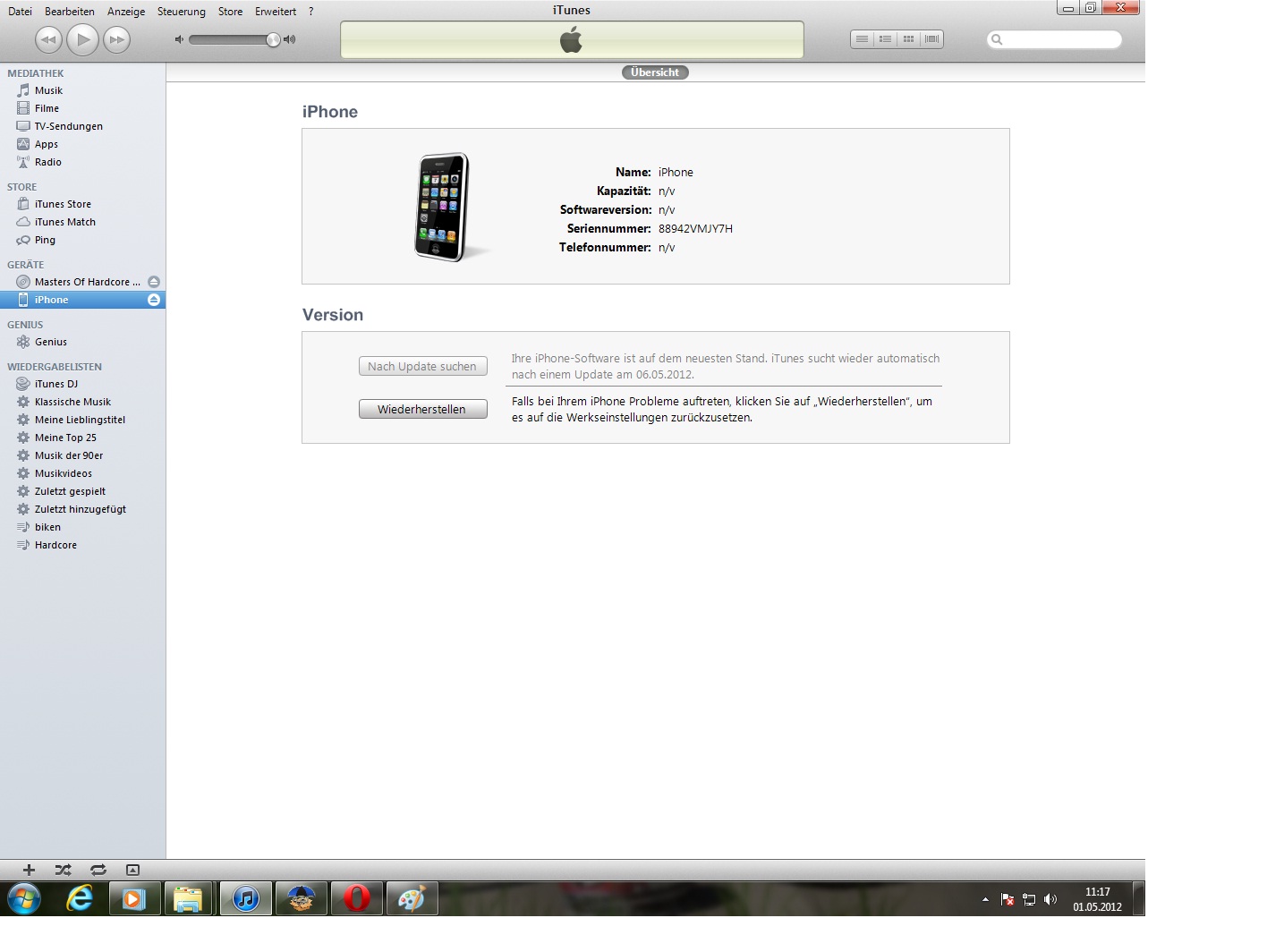

Also mein Äpfelchen ist auch tot. Nix geht.
Anschließen an Itune
Wird im Wartungsmodus erkannt
Gehe auf wiederherstellen
Irgendwann bricht die Wiederherstellung ab und meldet Unbekannter Fehler ist aufgetreten (37)
Kann ich das Teil jetzt in die Tonne treten oder kann jemand helfen?
Habe das jetzt auf drei Rechnern probiert. XP/Vista/Win7
iTunes neu installiert und vorher deinstalliert über die Systemsteuerung.
Bisher mindestens 20 Versuche gestartet!
Gruß Tassilo
Wie oben erwähnt sollte man sämtliche "Sicherheitssoftware" auschhalten, wenn man Fehler 37 angezeigt bekommt. Apple schreibt dazu:
"Fehler 20, 21, 34, 37, 40: Diese Fehler treten auf, wenn Sicherheitssoftware den Wiederherstellungs- und Aktualisierungsvorgang beeinträchtigt. Wenn Sie mit einem PC arbeiten, finden Sie in diesem Artikel Hinweise zum Beheben dieses Problems. Fehler 40 kann auch auf ein Hardwareproblem hinweisen."
