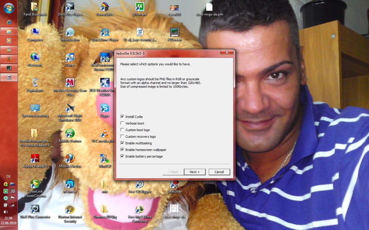

doch es geht, wenn du beim jailbreak mit redsnow den haken dementsprechend setzt.

so vor dem jailbreak:

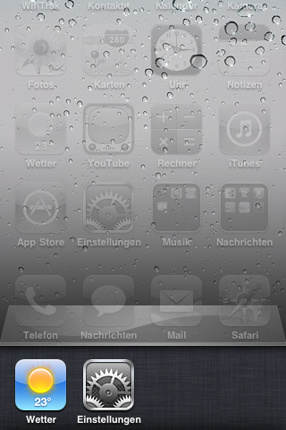

das resultat auf dem iphone
ja genau so hab ich es installiert
Und wo bei dir Wetter und einstellung ist ist es bei mir einfach nur schwarz.
