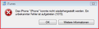

iTunes lässt mich jetzt auch nicht mehr tiefer als 4.0.1 wiederherstellen.
