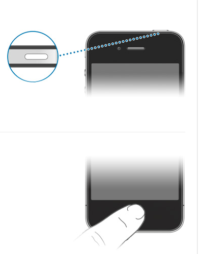

Hast du schon mal versucht Power und Home Butten gedrückt zu lassen um einen Reset zu machen?

Hardreset gemacht? ( Homebutton + Ein-/Ausschalter drücken für 5-10 Sekunden)

ich hatte auch das gleiche problem!! versucht mal das was Testozter0n geschrieben hat mit dem Homebutton also der runde und einschalt knopf gleichzeitig für 5-10 sek. zu drücken. dann ist zwar die neue version also 4.1 weg aber das iphone geht wieder=)
nur zu empfehlen danke Testozter0n =)

Da ist aber noch das andere hier im Thread beschriebene Problem. Es kommt immer mal vor das sich das Iphone urplötzlich nicht mehr bedienen lässt, Bildschirm schwarz und nichts geht mehr. Keine reaktion auf den home button oder den Power button. Was manchmal hilft, ist ein Rest... home + power button 10 sek gleichzeitig drücken.

Es ist schon merkwürdig wie anfällig diese neuen Geräten sind oder nicht? Man glaubt etwas geiles besorgt zu haben und hat von Anfang an schon so viele Probleme!!! Ich konnte heute auch erst dank dem Forum mein iPhone 4 zum laufen bringen. Es hilft also, Reset und Home Knopf ca. 10Sek gedrückt halten. Die neue Version (4.1) ist bei mir auch beibehalten worden.
